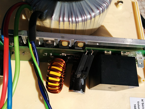

Ca y est !

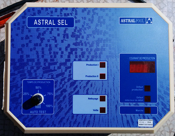

Le boitier fermé
Electrolyseur Astral Sel 160-007b.jpg (172.53 Kio) Vu 10919 fois

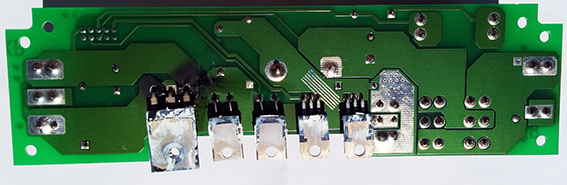

Re: Electrolyseur Astralpool 160 en panne ?
par Hughes
Dim 03 Sep 2017 à 22:27
la carte de puissance
Electrolyseur Astral Sel 160-004b.jpg (92.96 Kio) Vu 10919 fois

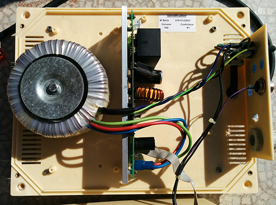

par Hughes
Dim 03 Sep 2017 à 22:28
Le boitier ouvert
Electrolyseur Astral Sel 160-001b.jpg (247.06 Kio) Vu 10919 fois
par Hughes
Dim 03 Sep 2017 à 22:31

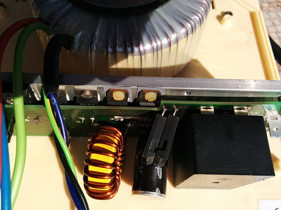

Autre vue de la carte de puissance.
Les sorties vers la cellule sont débranchées, ce sont les cosses à droite de l'image (a droite du relai noir cubique)
Electrolyseur Astral Sel 160-005b.jpg (91.23 Kio) Vu 10919 fois

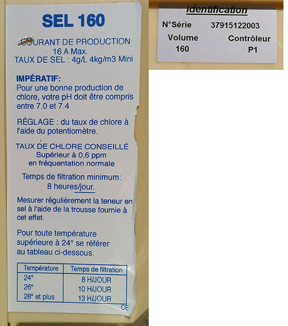

Seule indication du boitier :
Electrolyseur Astral Sel 160-010b + 2b.jpg (116.81 Kio) Vu 10919 fois

Pour allez plus loin il faut démonter la carte de puissance et relever les Ref des composants qui sont monté sur le dissipateur. L'électronique ne semble pas trop "compliquée"
Tu dois avoir 2 ou 3 thyristors et des régulateurs.
Tu peux tenter de tester le Relais dans 1er temps et alimenter sa bobine afin de voir si il se déclenche.
Peux tu poster des Photos vu de face et derriere de la carte électronique une fois démontée ?

Je vais démonter la carte de puissance (enfin essayer !) et tenter de lire les references des composants vissés sur le refroidisseur, avec des photos.
Il y a 4 semis conducteurs vissés sur la plaque alu de refroidissement. 2 sont fixés par des vis métalliques, 2 par des vis nylon.
Je n'ai pas du tout l'habitude de dessouder de tels elements, j'espère que ça n'est pas trop difficile. Ensuite il me faudra retrouver les mêmes, pour qu'ils tombent en face des filetages du refroidisseur.

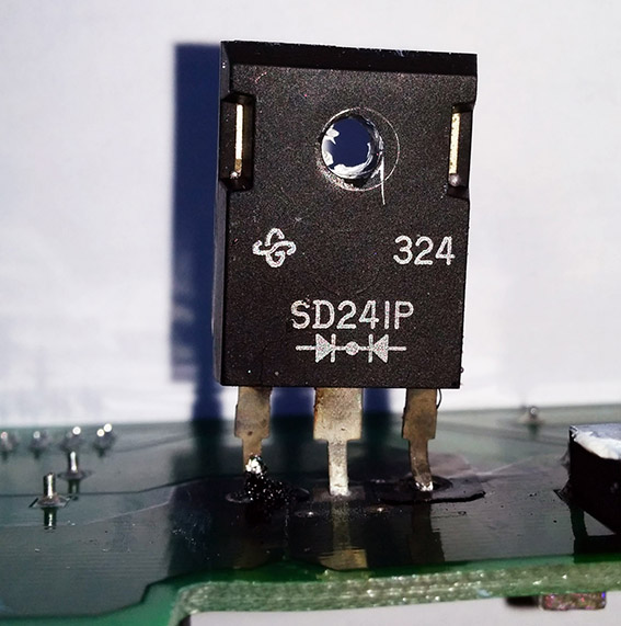

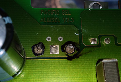

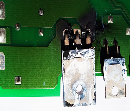

J'ai démonté la carte de puissance, et le coupable me semble évident :
Circuit brulé autour des pattes du thyristor, même décollé a proximité des soudures.
j'espere que les autres composants n'ont pas souffert !
Ca explique l'odeur dans le local technique.
Je ne comprends pas qu'il n'existe aucune protection sur ce circuit : un fusible à 3 sous aurait peut être évité ça.
Electrolyseur Astral Sel 160 Carte Puissance Thyristor-004b.jpg (55.53 Kio) Vu 10809 fois
Electrolyseur Astral Sel 160 Carte Puissance-008b.jpg (159.28 Kio) Vu 10809 fois
Electrolyseur Astral Sel 160 Carte Puissance-005b.jpg (116.31 Kio) Vu 10809 fois
par Hughes
Mar 05 Sep 2017 à 15:47
Le coupable :
Electrolyseur Astral Sel 160 Carte Puissance Thyristor-004b.jpg (55.53 Kio) Vu 10808 fois
Electrolyseur Astral Sel 160 Carte Puissance Thyristor-001b.jpg (94.29 Kio) Vu 10808 fois

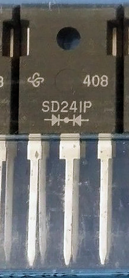

par Hughes
Mar 05 Sep 2017 à 16:06
En fait, pas un thyristor mais une DIODE SCHOTTKY double ?
j'ai trouvé ça en remplacement (45V 30A SD241P), presque identique au chiffre près : "408"au lieu de "324"
ça a une importance ? Le courant que j'ai a redresser est de 13 à 27 volts, sous 16 Amperes max, là il est indiqué 45 V et 30 A (je suppose que ce sont les maximums admissibles) ?
DIODE SCHOTTKY 45V 30A SD241P.jpg (91.26 Kio) Vu 10804 fois
par lynyx77
Mar 05 Sep 2017 à 18:55
Bien joué Hugues !
Le 408 correspond à un numero de Lot, il n'a pas d'importance.
Il te faut bien un SD241P qui supporte 45V et 30A.
J'espère que les autre composants sont OK, si tu peux poster les Références des autres cela t'évitera de tout démonter si cela n'est pas Ok avec juste ce Composant de remplacé.
Sur quel site as tu trouvé son remplaçant? Quel délais?
