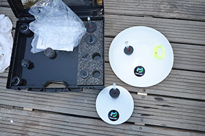

Sinon y a les cloches à depression
http://www.detecteurdefuitepiscine.fr/

Je vais regarder de plus pres ces cloches de depression parce que le test dynamique sous pression a pas l'air si simple a realiser.
Ces fameuses cloches sont elles reelement efficaces?

Les cloches à dépression sont moins efficaces et moins précis que le test sous pression , il y a souvent des problèmes de pression annexes qui viennent perturber le resultat, cela dépend surtout de l'architecture de tes canalisations. Dans mon cas c'est tres simple pour chaque refoulement et bondes de fonds j'ai une canalisation séparé donc c'est facile à isoler avec des cloches à dépression.

Je crois que je vais investir dans ces cloches, cela sera toujours utile a l'avenir.
