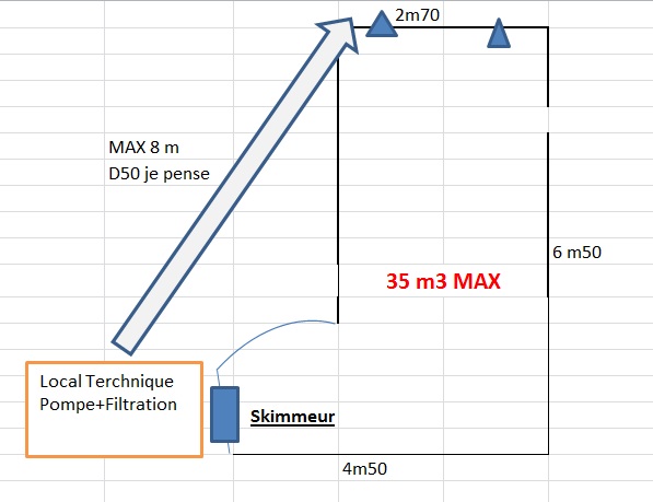

J'ai une piscine de dimension approximative de 22m2 - avec un volume d'eau entre 30-33 m3 (disons max 35m3)
J'aimerais avoir vos conseils quand a la puissance de la pompe et de la filtration a choisir pour avoir un bon rendement de la piscine et ne pas surdimensionner la pompe (souci d'economie d'énergie)
joint photo de la piscine
MERCI :D
photo dimansion piscine

D635 c'est le diamètre du filtre c'est très important et à mettre en relation avec la vitesse max de l'eau dans le filtr.
Le dimensionnement de la pompe se fait aussi en fonction du temps de renouvellement de l'eau que l'on souhaite, par exemple en 4 h

Le simulateur me donne pompe puissance 0,98 bar Est ce que ça équivaut à 1CV?
Il me faut donc une filtration qui assure 9 m3/h (mais avec ce D635 ou autre?) Autant c'est clair pour la pompe (1CV ou 0,75CV) mais pour la filtration il faut juste dire un filtre que fait 9m3/h c'est tout? faut il aussi choisir le D....?

Pour 9 m3/H il te faut un filtre de diamètre de 480 mm

Plutôt une pompe monophasée 0.75 cv - 9 m3/h

Si ton local technique est à la même auteur que l'eau du bassin ou légèrement plus haut, Une pompe de 10/10.5 m3 avec une puissance de 0.5 cv est largement suffisant, avec un filtre de 525 ou 550 font un bon compromis.
