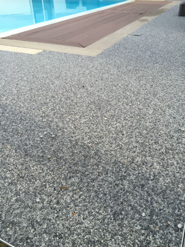

Ma piscine est en cour de construction et je suis en train de réfléchir a ma finition de terrasse.
Je penses me diriger sur de la moquette de pierre à base de résine.
Je trouve bon nombre de photos sur ggle mais pas de forum qui traite du sujet.
Quelqu'un d'entre vous aurait-il un retour d'expérience avec ce procédé (tenue dans le temps).
J'ai pu lire qu'il y a en fait 2 sorte de procédé: gravillons fin en silice (quartz) ou calcaire (marbre) ce dernier étant plus répandu.
Pour les résines, j'ai lu mono-composant, bi-composant, polyuréthane, époxy :?
Je suis un peu perdu ne sachant pas laquelle serait la plus adaptée avec une piscine au sel .
Je me tourne donc vers vous pour recueillir un maximum d'info sur le sujet .
Voici ce dont il est question
