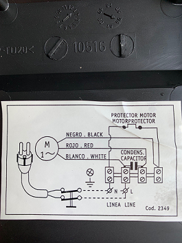

J'ai fais l'acquisition d'un variateur de fréquence ZW-AT1 2.2kw.
Mon pompe fait 1.5cv
Voici son câblage actuel en mono (en fichier joint)
Elle possede evidement un condo de déphasage.
Pensez-vous que ma pompe et le variateur soit compatible ?
Merci de votre aide :)
Bonne baignade :)
Eric.

Je ne pense pas que cela convienne.
Vous avez un moteur monophasé et vous avez pris un variateur pour moteur triphasé (AT1).
Vous auriez dû prendre un AT2 pour moteur mono.
C'est ce que j'ai maintenant, le premier ayant griller suite à un mauvais branchement de ma part.
La nouveau marche très bien et on peut laisser le condensateur.
c'est ce modèle : AT2-1500X pour une pompe 1,5 kW
Vérifier quand même que votre moteur est un vrai moteur monophasé.
Combien de fil avez vous dans la boite à borne ?

glubzor a écrit:Bonjour EBPL,
Je ne déconseille pas les basses fréquences, je suis moi même à 25 Hz, il faut juste mettre la fréquence de découpage au minimum, sinon il y a risque de surchauffe.
Pour le démarrage je n’ai rien paramétré, j'ai laissé comme ça et le démarrage est progressif, mais tu peux le paramétrer.
Pour le câblage il y a des repères L et N pour le raccordement au moteur et dans mon cas le moteur tourne dans le bon sens.
Si tu a déjà programmé des variateurs, il ne devrait pas y a voir de problème, ça ne change pas que ce soit mono ou tri.
Il vaut mieux commencer pas à pas et rajouter des fonctionnalités au fur et à mesure (optimisation, multi vitesse, ...).
J'ai pas tout compris ton explication sur le choix de la vitesse ?
Si tu ne fait pas d'erreur de câblage, il y a des sécurités sur le variateur donc pas trop de risque si tu fais une fausse manip.
Ça marche merci Glubzor,
J'ai demandé la doc au vendeur mais il m'a envoyé une photo de la fiche dont les inscriptions sont troubles, pratiquement illisibles.
Si tu sais où elle se télécharge ou a un pdf ou photo exploitable je suis preneur...
Sinon pas de soucis, j'attendrai mais je dois dire que j'ai hâte d'avoir ce variateur dans les mains.
Merci beaucoup
