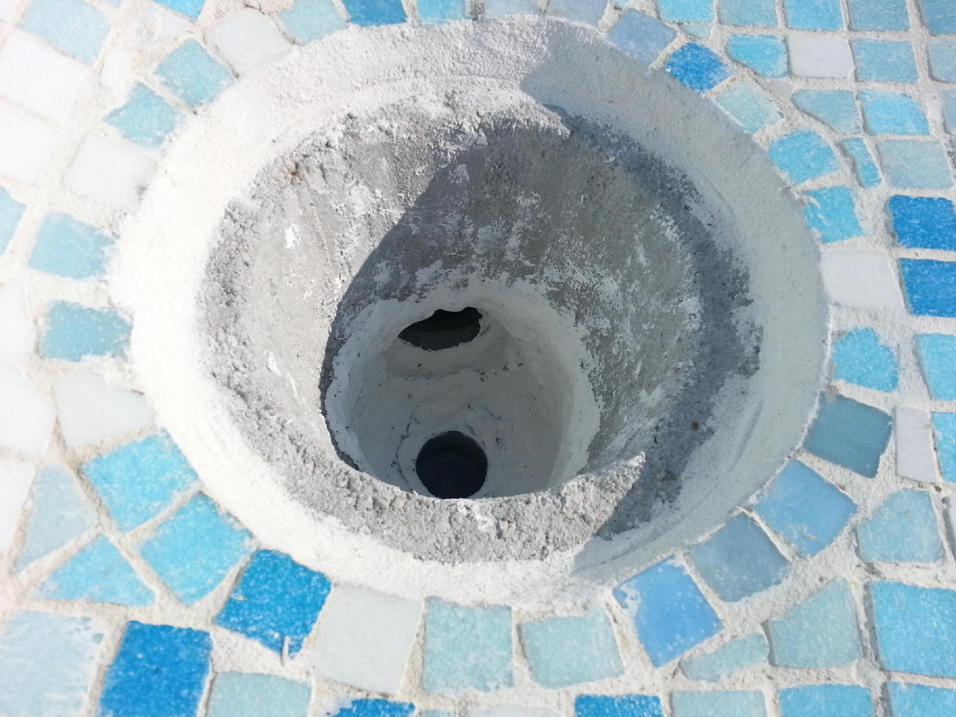

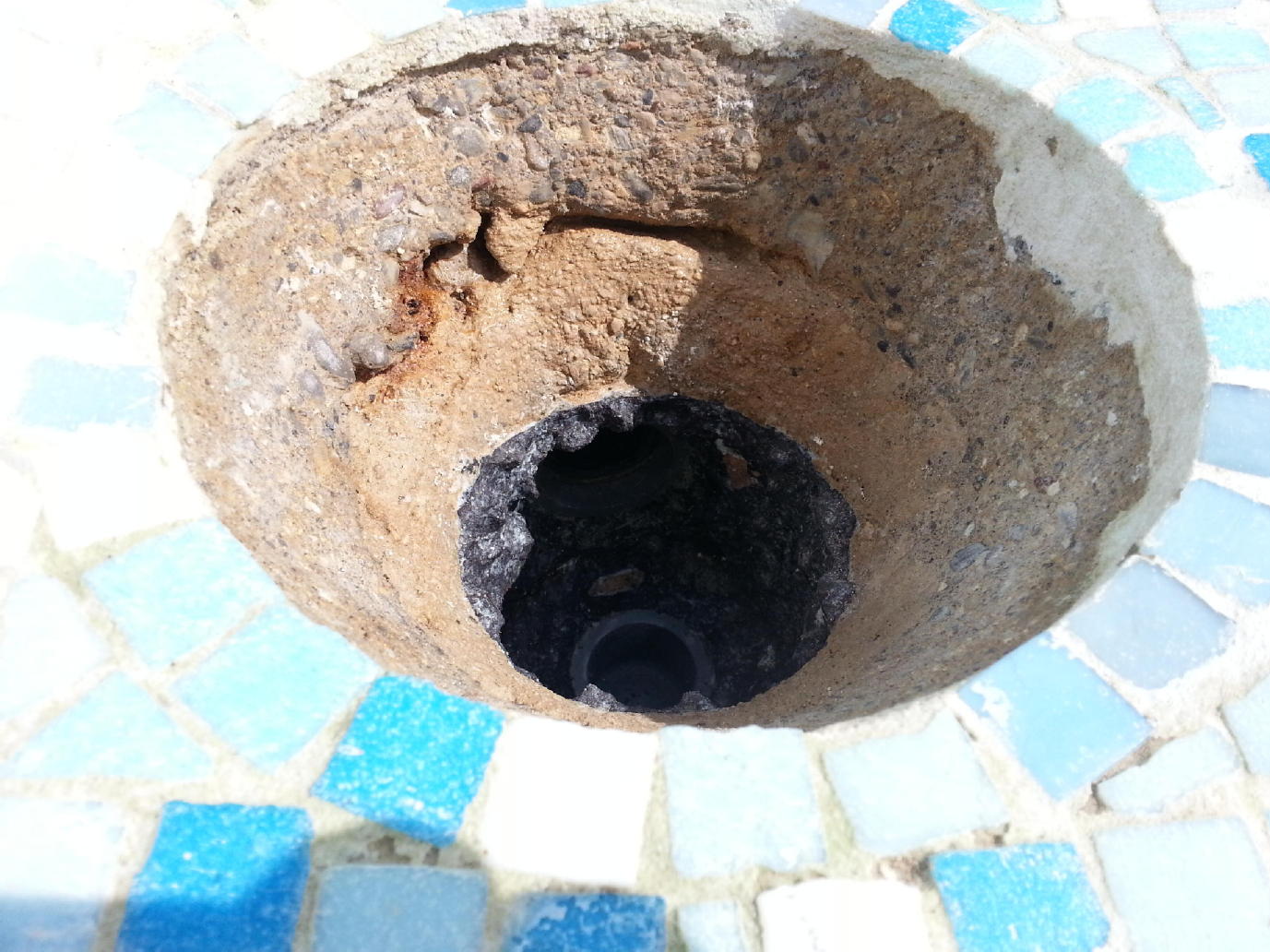

Bonjour, pour ceux que ça intéresserait, j'ai résolu le problème moi-même.
Vidange complète de la piscine. La bonde en laiton presque complètement "bouffée". Enlevé ce qui restait de laiton. Est apparue une fissure importante que j'ai bouchée avec du mortier hydrofuge. J'ai ensuite mis une épaisseur de mortier hydrofuge d'environ 1 cm sur tout le cône de la bonde à la place du laiton. J'ai laissé sécher une dizaine de jours. Remplissage de la piscine début août : plus aucune fuite depuis plus de 2 mois.
On verra si ça continue de tenir dans le temps.

Re: fuite BDF piscine carrelée
Ven 07 Oct 2016 à 13:24
Il n'y a pas de grille sur le 'trou' de la bonde de fond ?
Ce n'est pas dangereux pour les pieds ? (enfin cela dépend de la profondeur).
par robien
Ven 07 Oct 2016 à 14:15
Quelle question !
Bien sûr qu'il y a une grille, mai pour montrer la réparation, il fallait l'enlever non ?
Ven 07 Oct 2016 à 19:58
Bah ce n'est pas évident au vu des photos ;)
Je suppose que la grille était fixée à la bonde de fond, non ?
Tu as remis la même grille ou une autre ? tu l'as fixé comment ?
par robien
Ven 07 Oct 2016 à 22:15
Le problème ne concerne pas la gille, mais une fuite qui existait au niveau de la bonde de fond et qui a été réparée, ce dont je voulais faire bénéficier d'éventuelles personnes qui auraient le même problème :-)
