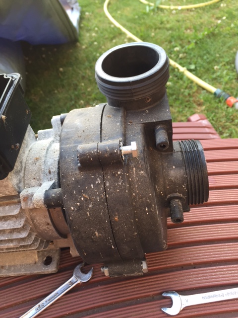

remplissage effectué par l'emplacement du filtre.Je vous joins une photo de la pompe, pouvez-vous m'indiquer par quel endroit se fait la purge ?
Puis-je la faire avec le spa rempli ?

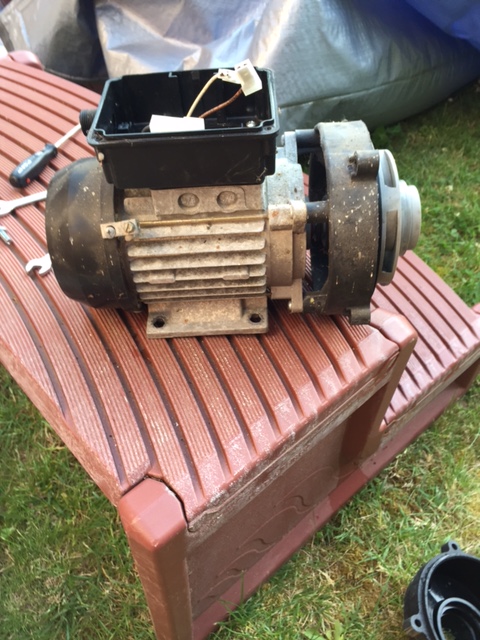

Et voici une deuxième photo.

Si tu a fais le remplissage par l'emplacement du filtre ta pompe à très certainement dû être amorcée (plus d'air dans le corps de pompe). Mais effectivement tu peux très légèrement dévisser le raccord union lorsque ta pompe est en fonction afin de laisser s'échapper l'air qui aurait pu rester emprisonné. Il n'y a pas de vis de purge sur le modèle de ta pompe.
On voit bien sur les photos que tu a accès à la turbine, si celle-ci est solidaire de l'axe moteur et que celui-ci tourne bien lorsque la pompe est en route, ta pompe fonctionne. C'est la turbine qui créée le débit, si pas de débit alors que le turbine tourne : soit circuit bouché soit comme l'a dit MaboutiqueSpa, air dans le corps de pompe.
