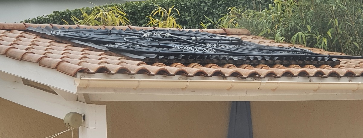

Re: Chauffage solaire avec tuyau noir souple
par Loic_drome
Mer 08 Juin 2016 à 16:38
en cours de montage 4 bobines de 50 m :
voila terminé , j ai ajouté cette année de l ondulé transparent pour les jours de vent , mais ce n est pas indispensable .
par Loic_drome
Sam 01 Mai 2021 à 13:41
Apres 5 ans d utilisation je reviens avec des nouvelles .
mes 200m de tuyaux, posés sur tole bitumineuse , sont toujours en place , si j avais a le refaire j utiliserais definitivement du tuyau un peu plus souple et j aurais certainement mis 300 m ou 400 m , peut être à l avenir je le ferai .
j utilise toujours la meme pompe gardena 3000 qui tient bien le choc j envoie un peu moins d 1 m3 heure en sortie
en conclusion c est un bon chauffage d appoint je dirais pour le mois de juin , il faut de nombreuses journee ensoleillées forcement , c est pour quoi je vais prendre egalement une PAC pour avril et mai afin d etre pret des les premiers jours chauds. Sinon c'est toujours la même histoire les premieres journees ou il fait 30 , la piscine n est toujours pas assez chaude .
