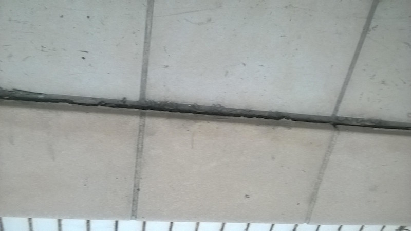

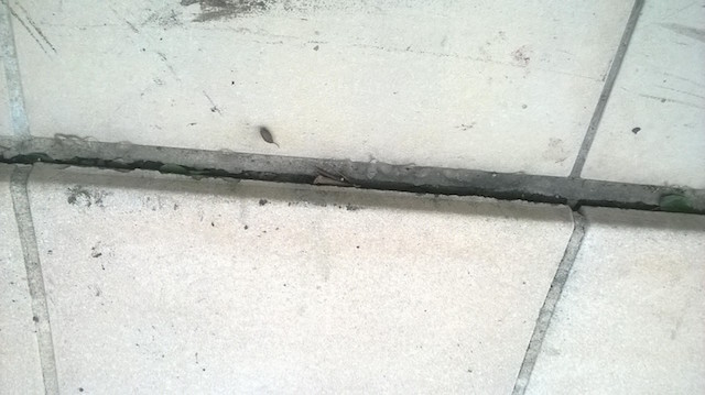

Autour de la piscine j'ai des joints effrités ou cassé, si j'ai bien compris , c'est entre les dalles extérieures et les margelles. C'est grave ? je peux refaire les joints avec quoi ?

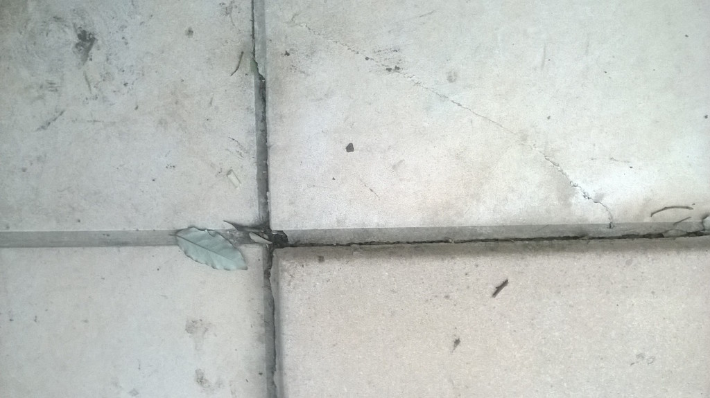

et j'ai une dalle (autour de la piscine) qui est relevé (voir Photo 4), c'est grave ? je peux réparer ?

Photo 4

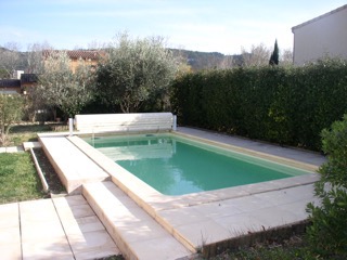

Photo de la piscine

Carpediem a écrit:Autour de la piscine j'ai des joints effrités ou cassé, si j'ai bien compris , c'est entre les dalles extérieures et les margelles. C'est grave ? je peux refaire les joints avec quoi ?
Pour les joints entre les dalles extérieures et les margelles, je pense que le mieux est d'attendre et voir si c'est stabilisé (attendre au moins une saison sèche et une humide, pour voir si la dalle bouge par rapport aux margelles, qui elles sont solidaires du bassin).
Si ça bouge, le mieux est de ne rien faire, ça cassera à nouveau au bout de quelques mois.
Si ça ne bouge pas, les refaire avec du joint grands carreaux de la couleur appropriée (voir chez les vendeurs de matériaux).
Carpediem a écrit:et j'ai une dalle (autour de la piscine) qui est relevé (voir Photo 4), c'est grave ? je peux réparer ?
A mon avis pas très grave, il est possible de refaire mais c'est beaucoup de boulot (la dalle va casser si tu tente de l'enlever), au pire refaire le joint pour adoucir la différence de hauteur.

Je ne pense pas, j'ai l'impression que ce joint est pour les bassins.
A mon avis, un joint souple serait plus adapté (et peut être moins cher).
Perso, j'ai déjà testé ça : http://www.parexlanko.com/fr/5045-prolijoint-souple
et ça : http://www.pividal-environnement.fr/produits/pivi_joint (que je trouve très durable)
Mais on trouve l'équivalent chez Weber ou ailleurs (éviter quand même les premiers prix).
