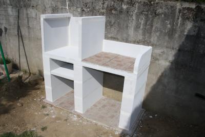

Bonjour.
Pour en revenir à mon sujet, je me suis attaqué à la construction de mon barbecue (cf photo). Ce n'est pas encore fini...
Mais je me pose une nouvelle question concernant l'enduit. C'est peut-être une question absurde pour certains, mais faut-il enduire l'intérieur du barbecue (notamment la partie haute)?? Sans cet enduit, la chaleur dégagée par le barbecue ne craint-elle pas de faire craquer le béton cellulaire de la "cheminée"?
Merci d'avance à ceux qui m'apporteront quelques éléments de réponse!
Re: Barbecue en béton cellulaire
par Ptitbateau
Mar 10 Mai 2016 à 16:40
Marrant ce poste je viens de terminer le mien en béton cellulaire :)
Alors sache que pour moi j'ai fait un avaloire en béton cellulaire et rien prévu à l’intérieur de l'avaloir comme enduit. Je pense d'ailleurs que c'est le meilleur moyen de se retrouver avec des coulures ou autre. Je prie d'ailleurs pour à terme pas avoir des bout de colle tombés (qui ont servi aux différentes plaques)
Par contre j'ai mis des briques réfractaires de partout dans le foyer et dessus mon avaloire je carrelle le tout comme ça j’espère éviter les fissures des différentes plaques. Au pire ça sera les joints mais je les referai.
