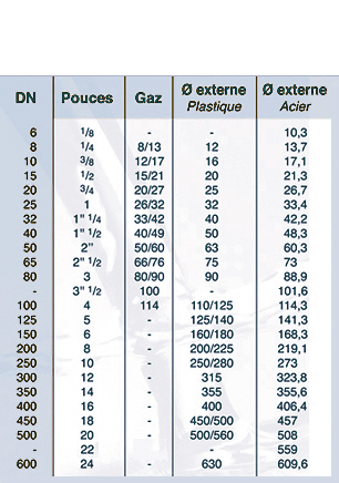

Oui 2" ça fait bien 50.4 mm.
. . . tout comme le PVC 63.
Pour les tubes PVC on les désigne par leur diamètre extérieur, un PVC Ø63 fait 53 à 56 mm intérieur, c'est un DN50 (Diamètre nominal 50).
Pour les dimensions en pouces, c'est le diamètre intérieur, un filetage en 2" mesure donc plus de 60 mm extérieur.
une autre appellation du 2" est 50/60 ce qui est plus explicite : DN50, et 60 extérieur
Merci à tous pour ces informations indispensables.
Voyons si j'ai bien compris :
J'envisage d'acheter la super pump d'Hayward 1CV avec des entrées sorties en 2"
Pour l'adapter à mes tuyaux de 63 je dois donc mettre un raccord de ce type :
http://www.piscinemateriel.fr/raccord-u ... p-580.html
J'ai bon ?
