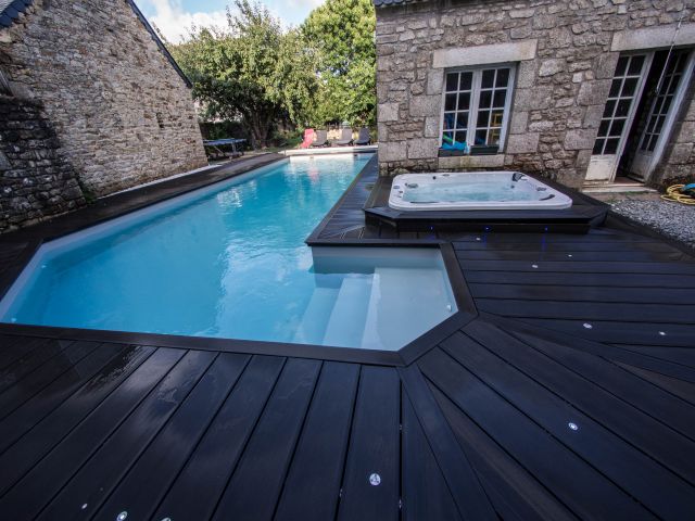

Voici un exemple :

Voici quelques exemples de nos installations prés d'une piscine.
