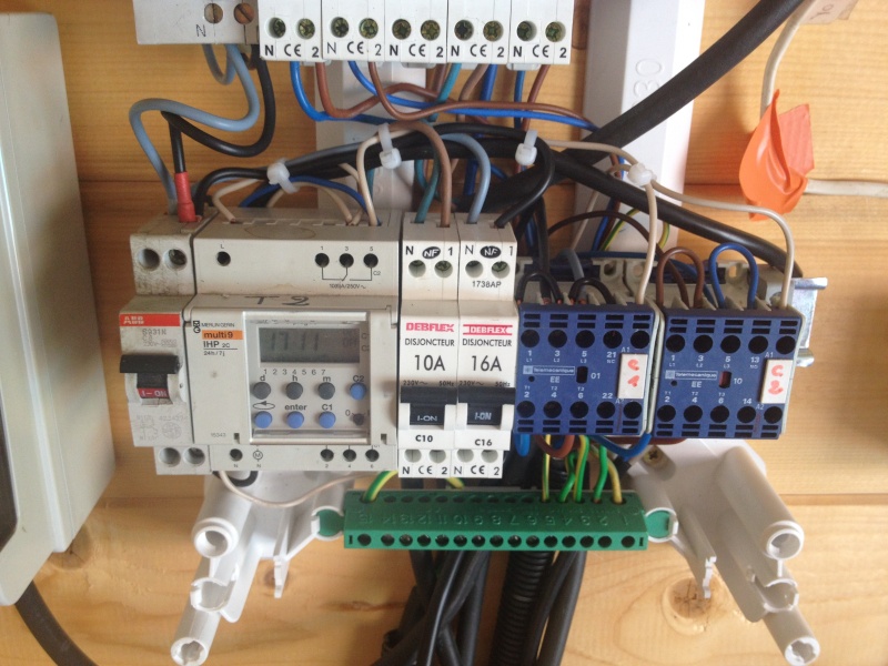

Bonjour, je dois connecter mon régulateur de PH sur un contact sec du relai de la pompe mais je ne sais pas où ? :?
J'ai deux fils à brancher (bleu et marron) pouvez vous m'aider ?
Voici mon tableau
Mon régulateur Philéo
J'ai connecté le fil noir en permanent sur un disjoncteur mais il faut que je connecte le gris sur un contact sec pour qu'il fonctionne que quand la pompe est en marche.

Je vois sur la photo que tu as 2 contacteurs ( C1 et C2 ) c est le quelle pour ta pompe de piscine ?
par fraggy
Lun 28 Juil 2014 à 20:45
Sur C1 je vois mal : les bornes 21 et 22 sont libre ? Sous 21 il y a marqué quoi ? NC ou NO ?

fraggy a écrit:Sur C1 je vois mal : les bornes 21 et 22 sont libre ? Sous 21 il y a marqué quoi ? NC ou NO ?
21 est shunté avec 5 et 22 est libre
y a marqué NC sous 21
j'ai des photos prise du dessus et du dessous si tu veux.
Si je me branche en 4 et 22, est ce des contacts secs ?

Non pas 4 et 22
3et 4 sont des contactes sec Normalement Ouvert ( NO )
21 et 22 sont des contactes sec Normalement fermé ( NC ) C pour close :wink:
Voila pour la petit histoire :wink:
Ta borne 6 est t elle libre ?

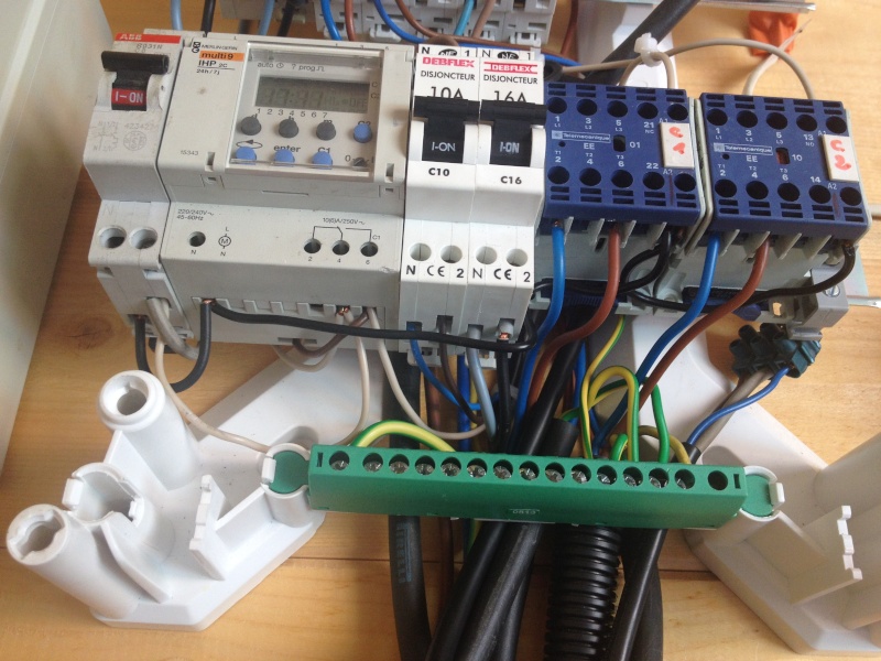

Borne 6 occupé par la phase de la pompe.
Vu d'en haut:
Vu d'en bas:

Ok
J ai vu :wink: , Donc c est simple
1 - En borne 3 tu as 1 fil qui arrive et un qui fait un pont entre cette borne et la 1
tu sors le pont et tu passe le fil qui arrive sur la borne 1
2- Après c est simple ( tes files marron et bleu du régulateur )
tu branche 1 en borne 3 et l autre en borne 4
Voila :wink:
