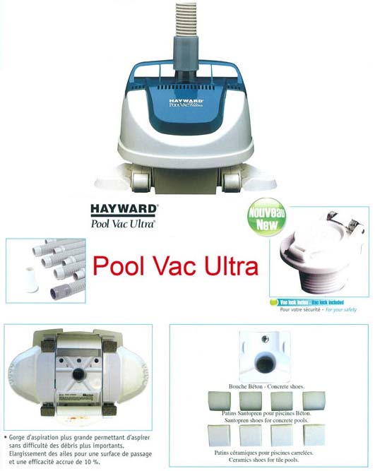

Bonjour :)
j'ai acheté une robot pool vac ultra pro et je me prépare à l'utiliser :D
par contre il y a une pièce fournie avec, que je ne retrouve pas sur la notice
en cherchant un peu sur le net, c'est le vac lock
on peut voir la pièce sur cette photo dans l'encadré vert "nouveau"
est-ce que quelqu'un parmi vous saurait me dire à quoi sert cette pièce et om je dois l'installer ?
merci par avance :D

http://www.youtube.com/watch?v=Sjw6wSMcIvI
A 2mn27 tu verras l'utilité de cette pièce mais je ne pense pas que tu t'en serves :wink:

bon alors effectivement je comprends maintenant où ça s'installe
je vais le mettre sur la prise balai mais ma sortie n'est pas du tout comme ça

C'est un clapet de sécurité qui s'installe sur la prise balai.
C'est plutôt pratique car ça évite qu'elle reste grande ouverte quand on a retirer le robot.
ça peut être assez dangereux d'avoir la prise balai aspirante ouverte et pas de robot brancher dessus: si un petit malin essaye de regarder dedans à ce moment là, c'est l'accident assuré.
Donc, il vaut mieux l'installer. En plus, le clapet maintient le tuyau pendant le nettoyage.

j'ai toujours la prise balai fermée mais ça fait une sécurité en cas où :)
et je dois quand même mettre le cône d'adaptation avec ce clapet ?

Ben le cône c'est pour brancher ton robot sur le skimmer. Si tu le branches sur ta prise balai, tu n'en as pas besoin.
