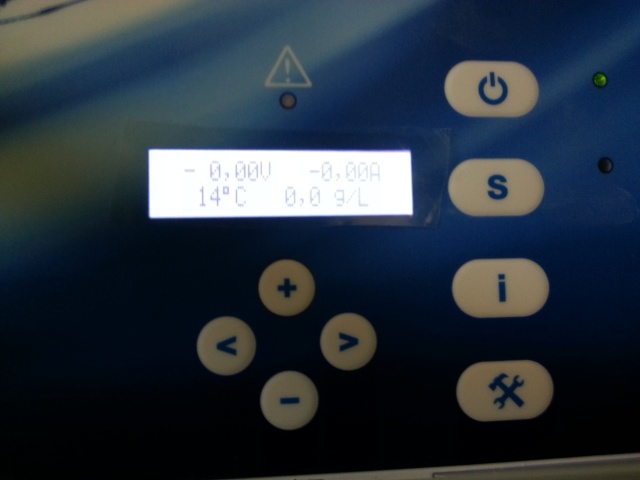

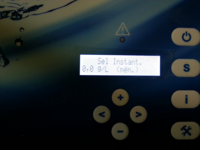

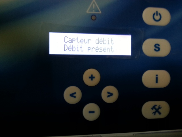

Je viens d'installer un aquarite Pro avec le module Sense And Dispense. Et j'ai un problème sur la détection de sel, en effet l'afficheur me met 0,0 g/l alors qu'en faisant un test bandelette j'étais hier soir à 2.9 g/l.
J'ai essayé de remettre du sel pour voir si les valeurs changeaient mais rien ne fait .

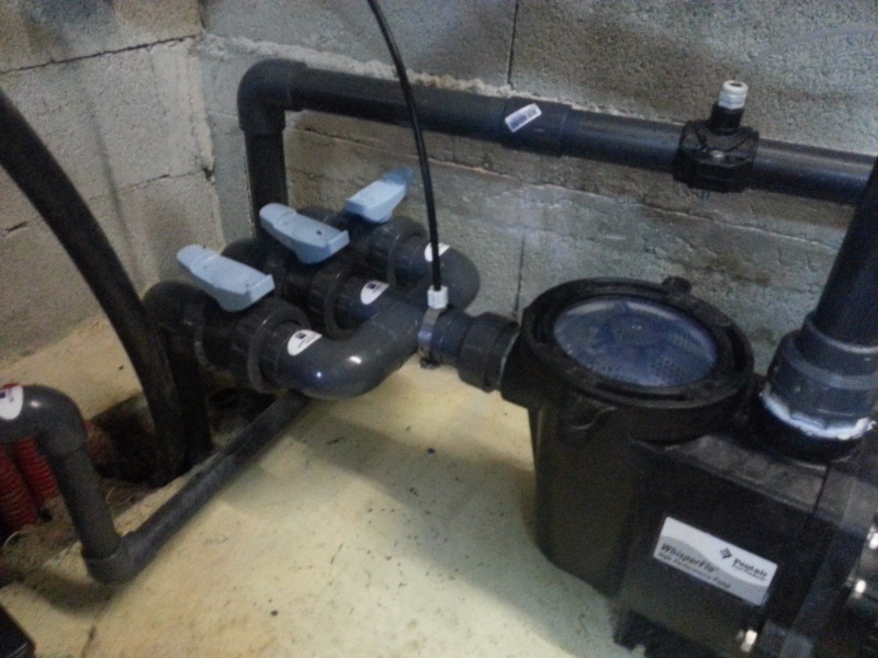

Voici mon installation:

2/ Capteur de débit:

Je viens de démarrer un Aquarite pro (Cellule 3-E). Je ne sais pas si je peux t'aider mais 2-3 remarques:
Selon tes photos:
- l'eau est à 14°C et on m'a conseillé de faire tourner l'électrolyse au dessus de 15°C. Trop froid diminue la durée de vie de la cellule mais je ne pense pas que cela affecte l'électrode de mesure ORP
- l'électrolyse n'est pas en route sur tes photos et tu as une valeur ORP correcte puisque de 735 mV (ta consigne est la consigne d'usine: 650 mV ou l'as tu modifé?). Cela semble indiquer que l'électrolyseur considère que tu as assez de chlore et ne s'enclenche donc pas pour en produire plus. Quand il ne tourne pas, il indique dans cette fenêtre 0,0 g sel/L , c'est normal (photo 2, même chose chez moi quand il n'y a pas de courant d'électrolyse).
- et la photo suivante, c'est le "sel instantané" qu'il mesure, quand il tourne. Comme la, il est éteint, il lis "zéro sel" (photo 3).
- mais normalement, tu as encore une autre fenêtre qui doit mentionner "niveau de sel". Là l'appareil te donne une valeur moyenne de la concentration en sel qu'il a mesure sur une longue période de fonctionnement. C'est dans cette fenêtre que mon AquaRite me donne 3,2 g/L (valeur qui colle avec la quantité de sel que j'ai mis au démarrage et avec le test bandelette), que l'électrolyse soit en route ou non. Mais tu ne montres pas cette fenêtre, peux tu y jeter un coup d'oeil et me dire ce que cela indique?
Si besoin, ouvres ta piscine, le chlore libre va chuter (lentement si pas de soleil) avec les UV et l'électrolyse devrait se remettre en route, et donc t'afficher les valeurs en sel qu'elle mesure.
Si tu as du chlore dans ta piscine et vu la température de l'eau, moi je couperai carrément l'électrolyse en attendant des jours meilleurs.

Leyran est sur la bonne piste: le taux de sel est un taux de sel calculé. C'est à dire qu'il faut que l’appareille génère du chlore pour qu'il puisse te le donner.
Pour le forcer à générer, tu vas dans le menu "assist config chim" puis tu désactive le système de détection.
Maintenant, il devrait générer du chlore. il faut appuyer sur "i" puis flèche de droite jusqu'à les paramètres de courant et température ce qui permet de vérifier que la cellule génère (l'intensité n'étant pas à zéro) puis tu continues flèche de droite jusqu'à "sel instant." et là, il faut appuyer sur + pour que le taux de sel instantané devienne le taux de sel moyen.
en suite, il suffit de réactiver le module en allant dans "assist config chim".
Et ça devrait marcher.

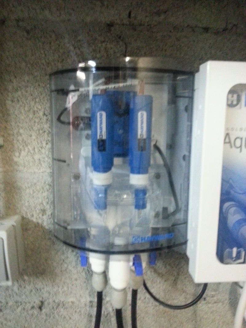

Sympa ton installation :) Par hasard tu n'aurais pas une photo où l'on peut voir tes sondes PH et Redox et la chambre de mesures car je les vois pas.

Merci à vous deux , ça me rassure, car j'avais peur d'une panne matériel.
Je viens d' essayer de mettre en marche forcé, et là hop, mon taux de sel c'est affiché. Par contre trop haut (et oui , j'ai fais un ajout pour voir si l'indicateur bougeait . et maintenant j'ai un taux de 4.1g/L.
Est ce grave, faut il que je vide une partie du bassin pour revenir à 3.2g/L ou est ce que l'Aquarite Pro supporte 4g/L ?
Donc si j'ai bien compris, il ne faut pas que je m'alarme, et j'attends qu'il fasse un peu meilleur pour mettre en route l'Aquarite ?

Sam67, pour les photos, je te fais ça rapidement et les mets sur ce post.

@sam67 : les sonds ph et redox et la chambre de mesure sont dans le boitier plastique transparent avec trois tuyaux noir qui en sortent
a gauche du boitier rectangulaire blanc et bleu
ou est relié la cellule

Pour Sam67 , l’installation n'a rien d’exceptionnelle, je dirais même classique.
J'ai été obligé de bricoler une ou deux choses:
Il est recommandé de mettre la prise en charge de la chambre de mesure avant la pompe, , il faut avoir la place et moi je l'avais pas , du coup j'ai pris le risque de percer directement dans un raccord PVC, j'ai de la chance tout c'est bien passé (dernière photo ci dessous).
Pour la prise en charge de la pompe doseuse, la notice dit de percer avec une mèche de 17 (qui est introuvable dans les magasins de bricolage), obliger de percer plus petit et d'agrandir à la dremel . Après avoir fait comme cité dans la notice , je pense qu'un perçage en 18 aurait fait l'affaire (dernière photo du bas on voit le raccord de prise en charge) .
Bref, voici les photos demandées:
Vue d'ensemble:
Vue chambre de mesure: PH à gauche et ORP à droite.
