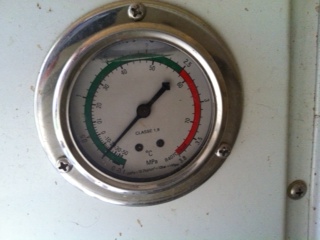

ton mano ne devrait pas etre en bas, même si c'est pas tout a fait,
à combien est il réellement
car je plussoie avec eyo, pour le manque de gaz à coup sur

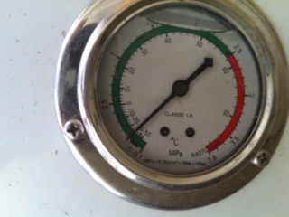

Bon, j'ai regardé le mano, et c'est pas brillant. Tout éteint ( PAC + pompe) il est à 0.1 et tout en marche, il est à 0.2 .

et au fait concernant le fait de mano au plus bas, regarde ici
http://www.poolex.fr/Upload/File/Poolex ... 012_FR.pdf page 44 tu verras des infos interessantes au sujet du mano, pas contre ne pas se fier au valeur d fonctionnement , arret et marche

2°) le mano indique une valeur légérement anormale; au repos l'aiguille devrait être lègérement inférieure au 1/4.
