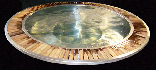

je souhaite acquerir un spa et mon choix se porte pour le moment sur un spa inox. Est-ce que quelqu'un connait ces modèles?
http://www.piscines-online.com/spas/spa ... steel.html
http://www.clim31.com/produits/spa_aqua ... lcano.html
Quelle fiabilité et durée dans le temps? Quelle type de couverture pour une installation en extérieur?
Merci d'avance!
par dav33
Jeu 30 Sep 2010 à 18:59
je ne sais pas ce que celà donne niveau fiabilité, mais ce que je sais c'est que l'inox n'aime pas du tout le chlore, donc pour le traitement je ne sais pas ce que celà va donner en duré de vie.

C'est effectivement à prendre en compte même si j'ose esperer que ce probleme à été prévu par le constructeur. :roll:
Sinon je suppose qu'il est toujours possible de remplacer le chlore par du brome ou un ozonateur.?
Dans tout les cas, je trouve les spas à débordements plus esthétiques (même ceux qui ne sont pas en inox ;)). Par contre je m'interroge sur la façon de les couvrir puisque dans ce cas la couverture est en contact direct avec l'eau, des suggestions?
par dav33
Jeu 30 Sep 2010 à 20:07
le brome contient du chlore il me semble, et quelque soit l'inox celui-ci enlève la couche de passivation de ce dernier.
Enfin après le fabricant te dit ce qu'il veut mais moi je bosse dans l'inox. et juste le fait de nettoyer une hotte en inox avec de l'eau de javel et c'est poubelle au bout d'un an à peine (c'est comme si elle rouillé).

Les piscines collectives en inox sont de plus en plus courantes.
Elles apportent bon nombres d'avantages par rapport aux bassins en béton carrelés: étanchéité, poids et aussi parfaite neutralité avec les produits de désinfection. Donc aucun problème pour le chlore, brome ou autre.
L'intérêt est moins évidant avec le spa qui n'a pas les problématiques des piscines béton.
Pour utiliser moi-même un bac tampon (sorte pré-de bassin) inox je dois tout de même signaler quelques particularités à prendre en compte : Vérifier le type d’inox (control qualité ISO 9002): aciers austénitiques de molybdène : INOX 316L, 904L ou encore 316Ti
Les inox en dessous du 316L (308, 306 comme les hottes de cuisine par exemple) sont de piètre qualité et incompatible avec notre utilisation.
Ses bacs ont, même pour un inox de qualité, certaines contraintes :
Une mise à la terre rigoureuse et en plusieurs points, ne pas installer de matériau aluminium (risque d’électrolyse), extraction des vapeurs (en ouvrant régulièrement le spa) susceptibles d’oxyder le vernie (uniquement superficiellement). Après avoir blessé une pièce en inox avec un objet en fer il faut passiver celle-ci.
Pour protéger l’inox efficacement il faut le Passiver avec une solution d'acide chlorhydrique dilué à 15 % après l'avoir poli à la pate et avivé avec une autre pate.
D'autre part les soudures représentent un réel problème de risque de corrosion si le traitement cité + haut n' pas était fait avec soins. Enfin pour éviter l’électrolyse il doit être installé des anodes de protection.
Bref nos bacs acrylique sont bien plus simple d’utilisation mais l’inox n’est pas une utopie (je pense personnellement que l'alluminum serait plus interessant).
