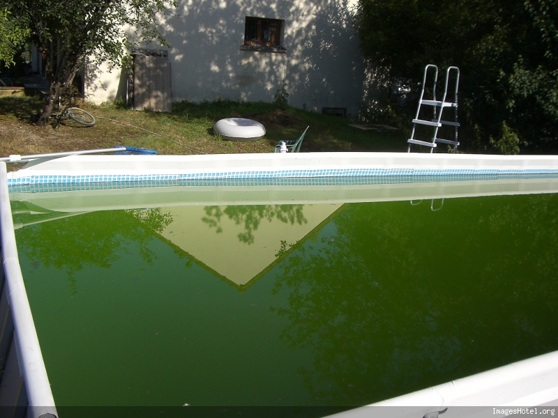

Mon bassin est presque remplit (3/4) mais une chose auquelle je n ai pas pensé ! hum.la boue d algues qui tapissait le fond de ma vidange de piscine comme je le dis a mon premier post ben ca me donne une eau toute verte mais bien verte epaisse on y voit pas le fond ! :cry: et comme mon filtre à sable est neuf je n ai pas encore fait de lavage du sable avant la mise en service ! Ben comment je fais pour le laver avec une eau de piscine verte et pleine de débris ? Je suis désespérée je crois qu il n y aura pas de piscine cette année ! j attends vos réponses, merci.
par pronoe
Jeu 05 Aoû 2010 à 12:52
passe l'aspirateur de fond avec le filtre à sable en postion "egout", comme ça ton filtre ne s'encrassera pas inutilement. Déplace lentement l'aspirateur pour ne pas trop soulever la boue. Il faudra éventuellement répéter l'opération plusieurs fois à quelques heures d'intervalle, pour que les cochoneries retombent au fond

Quand tu parle d eau immonde, lol je doutes que tu es eu la même soupe aux épinards que moi, on y voit pas à 20 cm c est une piscine municipale à araignée d eau moustiques et autres bêtes préhistorique, je me dis que si j attends une journée de plus au réveil, j y trouverais peut être des caïmens, bref, je pense que je vais choquer d abord l eau car passer l aspi à l aveuglette hum hum ! sauf si tu me dis que c est mieux, par contre je pense que le tout à l egout est indispensable car si je fais passer l eau en circuit ca va mettre un temps fou, vu la taille de la piscine ! j ai vraiment une marre à canard ! Sinon comment puis je te mettre une photo ici ?
Re: Merci
par pronoe
Ven 06 Aoû 2010 à 11:18
val77 a écrit:Quand tu parle d eau immonde, lol je doutes que tu es eu la même soupe aux épinards que moi, on y voit pas à 20 cm c est une piscine municipale à araignée d eau moustiques et autres bêtes préhistorique, je me dis que si j attends une journée de plus au réveil, j y trouverais peut être des caïmens,
C'est exactement ça.
val77 a écrit:bref, je pense que je vais choquer d abord l eau car passer l aspi à l aveuglette hum hum !
C'est ce que j'ai fait, chlore choc, filtration, re-chlore choc puis quand ça commence à s'éclaircir, aspirateur.
val77 a écrit:sauf si tu me dis que c est mieux, par contre je pense que le tout à l egout est indispensable car si je fais passer l eau en circuit ca va mettre un temps fou, vu la taille de la piscine ! j ai vraiment une marre à canard !
Pour l'aspi, oui tu peux mettre à l'égout.

Eau choquée depuis 4 h j ai une eau laiteuse bleue/verte plus claire, presque toutes les larves de moustiques sont mortes mais certaines survivent, je fais tourner en circulation avec un net skim dans le skimmer (réparé ouff) j ai pris le taux de PH qui est à 8,2 ! je suis entrain de le faire descendre, comme il y a beaucoup de soleil j ai mis un galet lent pour remonter le taux de chlore qui à peine à 1 ! je ne vois pas le fond et je ne sais pas si je dois aspirer car pleins de dechets d algues sont remontées et le skim les a presque toutes aspirées ! J ai arretee la pompe apres le choc mais l eau est restee laiteuse sans que je vois un effet de chute des particules Pourquoi ? Cet effet n arrive qu avec le floculant je crois.
crois tu que je puisse en fin de journee faire mon cycle de lavage filtre zéolithe qui est neuf et ensuite mettre la filtration en route ? Avec peu etre un nouveau choc a la javel cette nuit pour éviter les UV ! Dois je laisser en filtration en continue si oui jusqu'a quand ? merci de ta réponse.

tu laisses en marche la filtration 24h/24 au début et tu maintiens le taux de chlore assez haut + Ph stabilisé. Tu nettoies ton filtre lorsque la pression monte de l'ordre de 0,3 à 0,4 bar par rapport à la pression du début.
Enlèves les plus gros déchets au fond avec une épuisette si ce n'est pas déjà fait.
Comme tu filtres à la zéolithe, tu ne devrais pas avoir besoin de floculant. Il faut juste être patient. Lorsque l'eau sera claire il sera temps d'aspirer le fond régulièrement. Moi il m'a fallu 1 semaine au total pour récupérer mon eau (et encore j'ai remplacé 50% de l'eau suite à une fausse manip - piscine vidée en partie par siphonnage :roll: ).
Bon alors...
par val77
Lun 09 Aoû 2010 à 21:32
L eau est en filtration depuis 24 h je n ai pas l impression ou peut être minimale de voir une amélioration de mon eau qui reste trouble et laiteuse, par contre comment se fait il que ma pompe n aspire presque plus ? Lors de la première mise en service la pression en bar etait de 0,4 et là elle est de 0,6 est il déjà encrassé ? Par ailleurs "on" m a dit que le choc a la Javel faisait monter le ph ? alors faut il que je refasse un choc avec un taux de PH plus bas que la normal ? merci de votre réponse.
Re: Bon alors...
par pronoe
Lun 09 Aoû 2010 à 22:02
val77 a écrit:L eau est en filtration depuis 24 h je n ai pas l impression ou peut être minimale de voir une amélioration de mon eau qui reste trouble et laiteuse, par contre comment se fait il que ma pompe n aspire presque plus ? Lors de la première mise en service la pression en bar etait de 0,4 et là elle est de 0,6 est il déjà encrassé ?
Passe en mode "circulation", si ça ne circule pas mieux, c'est que quelque chose d'autre que ton filtre est obstrué. Vérifie le pré-filtre de ta pompe.
Sinon, fais un lavage de filtre.
val77 a écrit:Par ailleurs "on" m a dit que le choc a la Javel faisait monter le ph ? alors faut il que je refasse un choc avec un taux de PH plus bas que la normal ? merci de votre réponse.
Il faut maintenir dans tous les cas le taux de Ph entre 7 et 7,6. Si l'eau n'est plus verte et ne contient plus de bestioles, il n'y a pas besoin de refaire un chlore choc. Maintien le bon niveau de Chlore avec la javel ou du chlore lent et laisse tourner la filtration (après avoir réglé le problème de débit).
Si ça ne s'arrange pas dans 1 jour ou 2, passe en mode circulation, mets du floculant liquide et laisse tourner la pompe 1 heure.
Arrête la pompe et laisse l'eau reposer 12h pour que les particules s'agglomèrent et tombent dans le fond.
Passe l'aspirateur de fond en rejetant l'eau à l'égout.
Ensuite remets en route la filtration en mode "filtration".

D accord j avais pas penser a ce mode circulation lol jsuis pas habituée nous venons de nous en apercevoir et il fait nuit Grrrrrrrr aucun éclairage dans le jardin, j ai coupé la pompe de peur qu elle ne surchauffe je verrais demain, j espere que ca pose pas de problemes, sinon je viendrais à bout de ce calcaire si c est ça ? je viens de lire qu il faut un lavage plus long et peut etre l ajout d un produit, enfin je prefererait mettre un acide pur et non pas une preparation piscine chère et commerciale, un peu comme ma vieille Javel pour mon chlore choc ! Tu sais quel acide ou autre ? STP ?
Dis moi juste le pré flitre de la pompe il est bien juste en dessous de la partie coudée transparente direct fixée a l entree tuyau aspiration ? je crois voir un petit panier blanc grillagé ? Et qu elles sont les manip pour y avoir accès ? vannes fermées c est sur mais je dois démonter cette partie de d arrivée tuyau et ce filtre il s enlève tout seul ? Désolée mais je ne connais pas ma pompe et ma notice est nulle ! merci de ta réponse et demain matin je te dis ce qu il en est.
