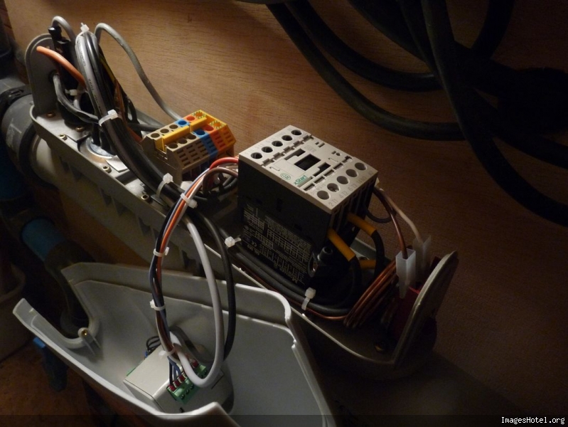

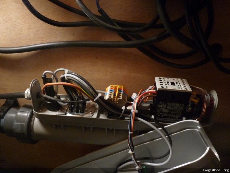

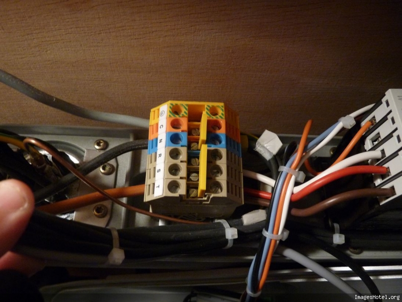

par SALYVE66
Mar 25 Mai 2010 à 20:47
voici des photos de mon rechauffeur red lin 9kW
Que dois je debrancher pour passer de 9kW à 6 kW?
Pour l'instant , j'ai enlevé le cable de la borne 4T2 sur le contacteur de puissance noir et gris (entre les deux cables noirs avec une fiche jaune.
http://www.imageshotel.org/images/joste ... 050421.jpg
Autres photos
http://www.imageshotel.org/images/joste ... 050420.jpg
http://www.imageshotel.org/images/joste ... 050422.jpg
Merci d'avance de votre aide
