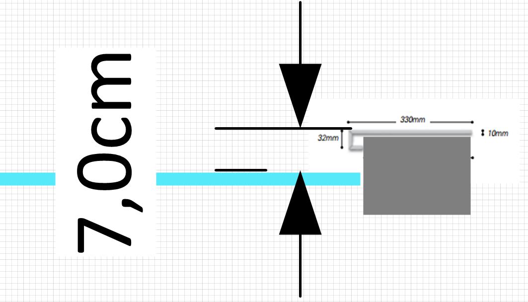

Je tente de relancer cette vieille discussion pour obtenir de l'aide.
Nous devons fixer le niveau d'eau de notre piscine et ce n'est pas évident.
Ce sera une piscine avec débordement sur le long (10m) avec une pente vers l’intérieur du bassin.
Quelle hauteur sous margelle ou avec margelle compris pour avoir un bon compris beau et éviter de déborder trop souvent. (Eau salée pas top autour du bassin...)
Je pensais à 7cm au total, avec des margelles qui reviennent sur l'intérieur du bassin qui agissent comme couvercle et éviter à l'eau de sauter.
Une personne évoque 8cm sous margelle. J'ai un ami, j'ai 8cm sous margelle + 4cm de margelle sous 12cm et cette personne me dit qu'il serait possible de baisser sans problème d'après son retour d’expérience.
Passer donc de 12cm d'une vraie piscine à 7cm sur mes plans : Raisonnable?
Avez vous un avis sur le sujet ?
MERCI MERCI par avance. :D :D :D :D :D
