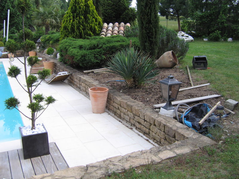

Bonjour a tous , je vais réaliser une nouvelle petite terrasse bois autour de ma piscine , cette terrasse va prendre place au dessus du muret de pierre coté sud . Je vais la faire en bois et je pensais reprendre de l'ipé , le meme que celui que j'ai devant mes escaliers .
Je suis allé voir mon fournisseur et actuellement il a du cumaru en promo . Les lattes de cumaru qu'il me propose ont le meme profilé que mes lattes d'ipé actuelles(c'est le meme fabricant ) donc meme cote et meme rainures , il n'y a que l'essence du bois qui est differente . Les lattes de cette nouvelle terrasse seront perpendiculaires a mes lattes ipé actuelles , elles vont griser avec le temps et je me dis que d'ici 1 an la difference visuelle sera minime donc pourquoi ne pas partir sur du cumaru . Mais je voulais surtout savoir ce que donnait le cumaru par rapport a de l'ipé avec le temps , grosse difference ou pas , parce que avec la promo actuelle il y a 300E d'ecart pour 13m3 entre le cumaru et l'ipé .
Merci pour vos avis divers et conseils :wink: :wink: :wink: :wink:
Ci joint emplacement de la new petite terrasse légerement en arrondie (environ depuis l'angle du muret jusqu'a la potiche )

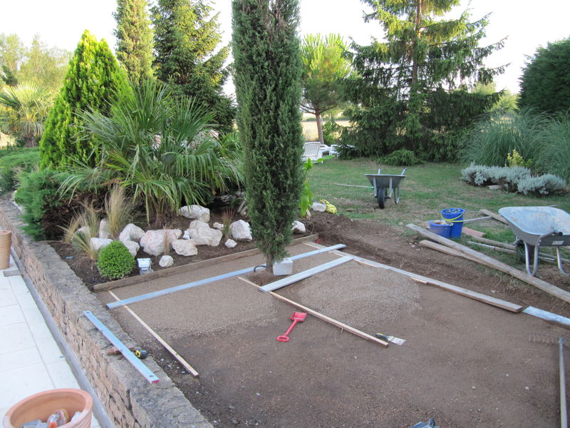

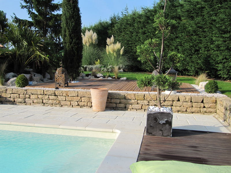

Bonjour a tous , nous sommes fin septembre et ma nouvelle petite terrasse bois en cumaru est enfin terminée .

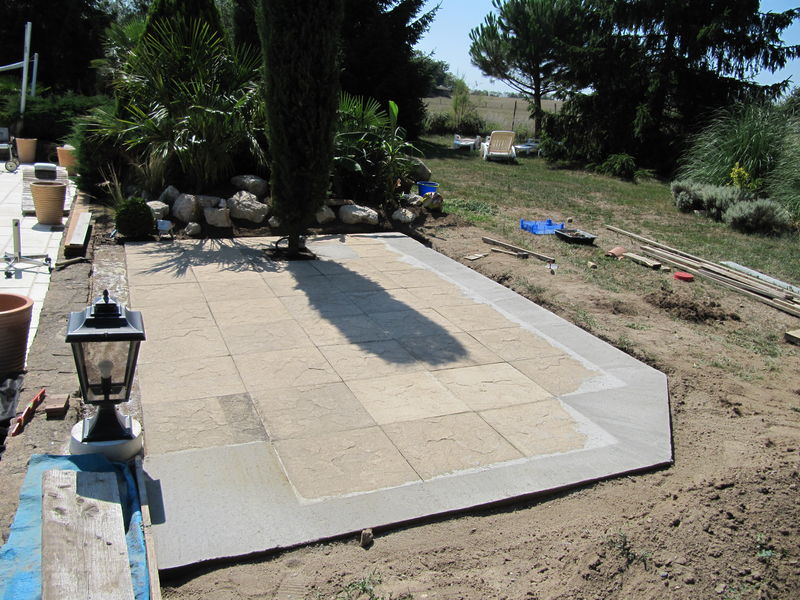

Donc fin Mai je suis parti de ça ;
Je me suis servi de mes anciennes dalles de terrasse comme assise pour mes lambourdes , je les ai donc posées sur lit de sable

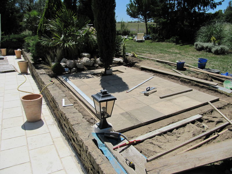

Puis j'ai coulé une petite ceinture beton pour bloquer mes dalles

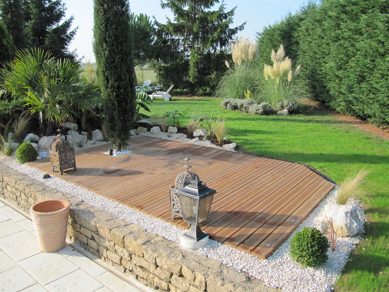

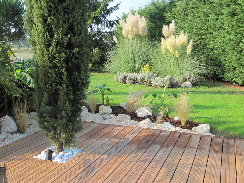

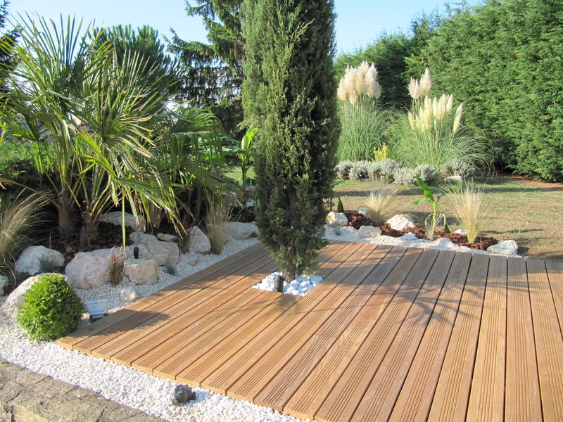

Et apres plusieurs semaines voici le resultat
Je me suis lancé dans la plantation de musa basjoo (bananiers) qui sont repartis dans la rocaille et qui devraient (l'année prochaine ) me faire un maximum d'ombre (enfin s'ils arrivent a grandir comme ceux d'emmanon )
Voila c'etait juste pour vous montrer mon travail acharné de cette été :wink: :wink: :wink: :wink: :wink: ( entre 2 posts sur le forum )
