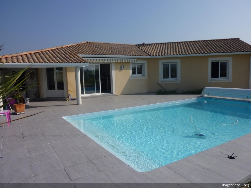

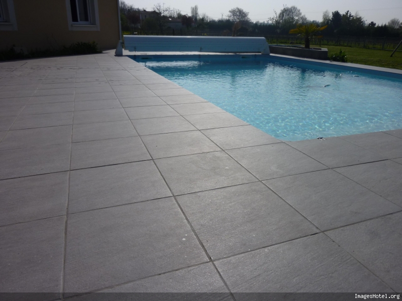

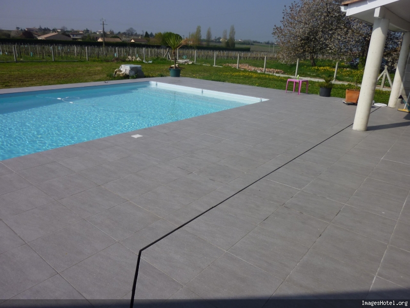

Voila le resultat apres quelques heures de travail.
Perso je suis satisfait, apres les gout et les couleurs.

Superbe

La plage en carrelage gris est superbe.
