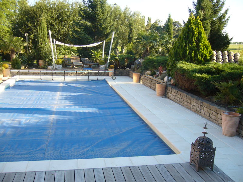

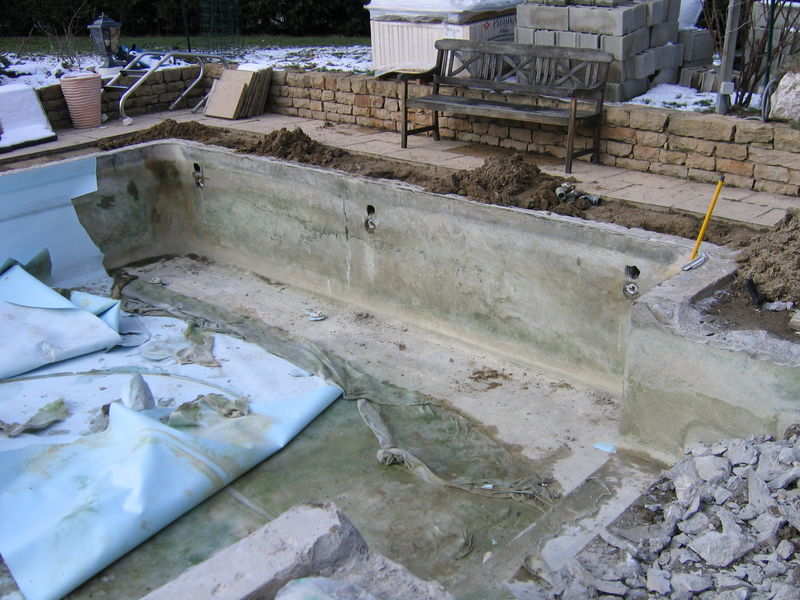

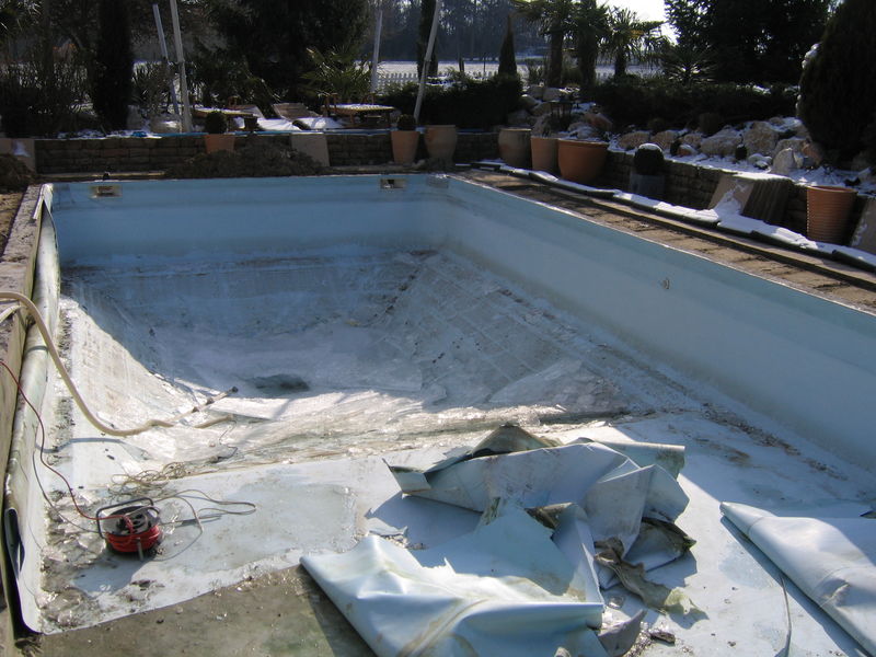

Bonjour a tous voici une petite mise a jour de mon post et des photos de mes nouvelles plages .
Apres la renovation de la piscine debut 2007 je me suis attaqué cette saison a la renovation des plages .

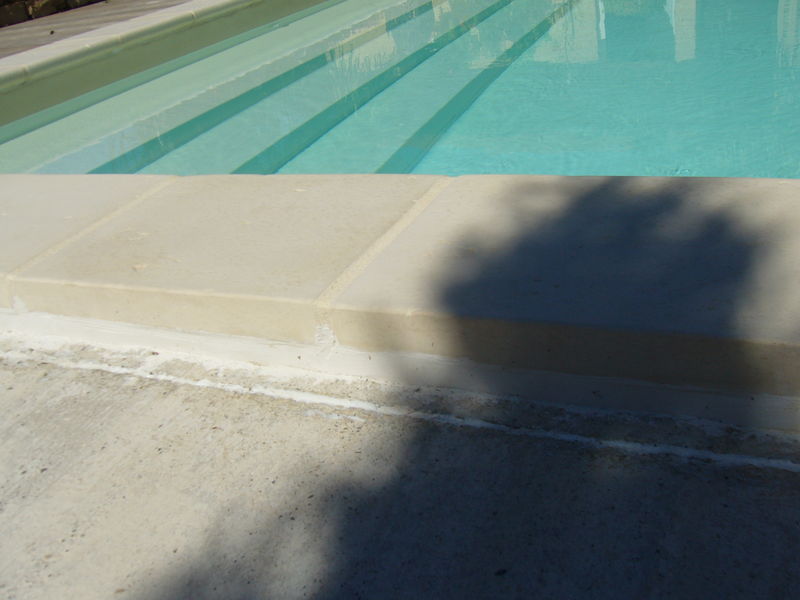

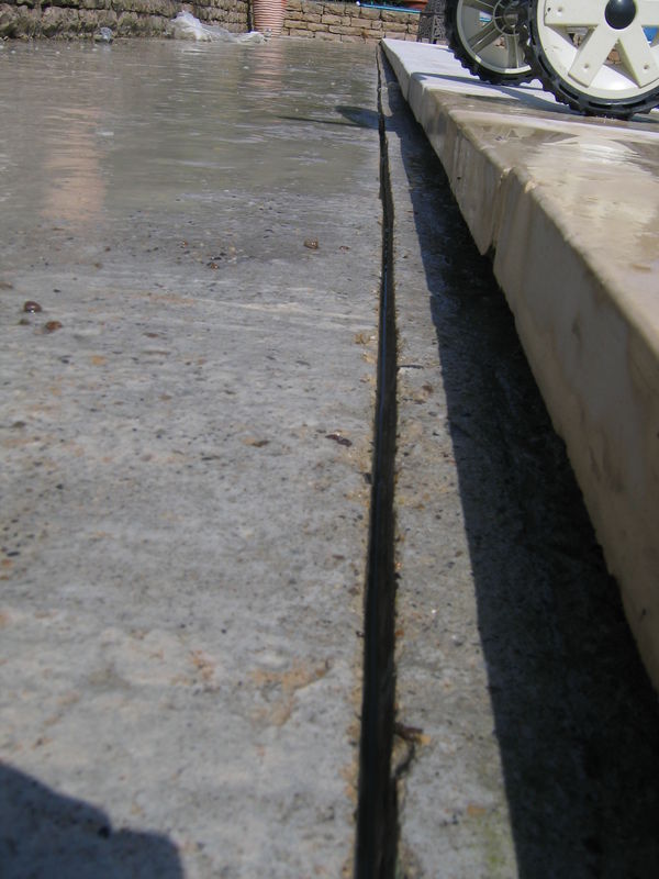

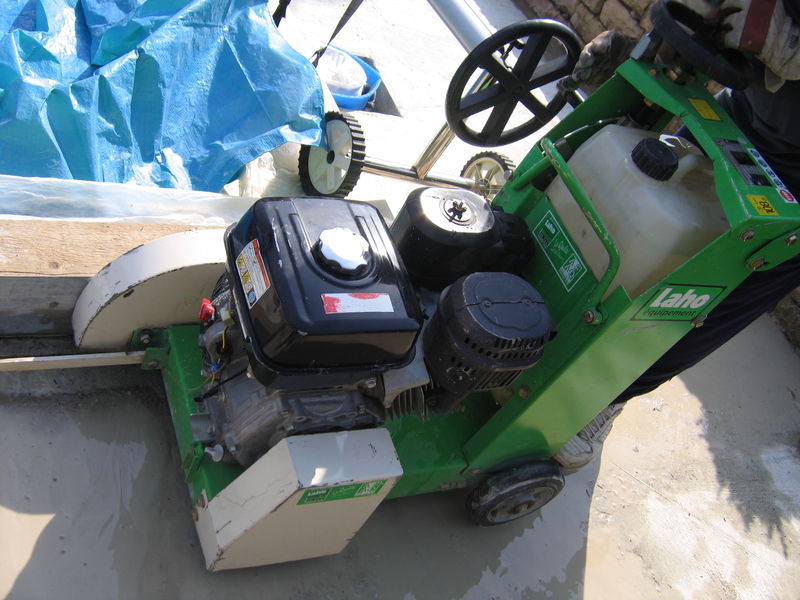

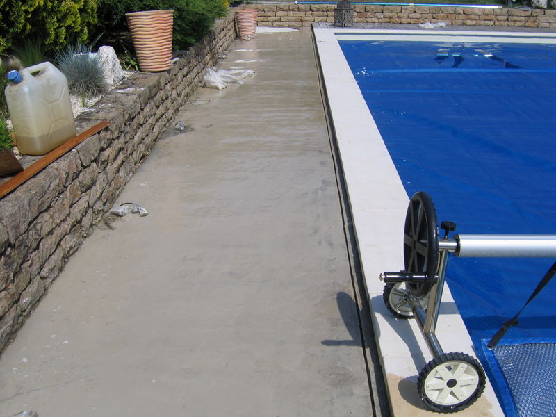

Début mai ,j'ai coupé la dalle béton pour la désolidarser des margelles (suite au gel de l'hiver dernier ,toute la dalle béton s'était soulevée et avait endommagé plusieurs margelles :twisted: :twisted: :twisted: )
Scie de sol pour la decoupe
130kgs la bete mais pas de probleme pour couper la dalle de 10cms
puis mise en place d'un joint mousse dans la decoupe et de mastic en partie supérieure

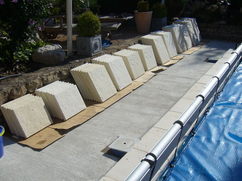

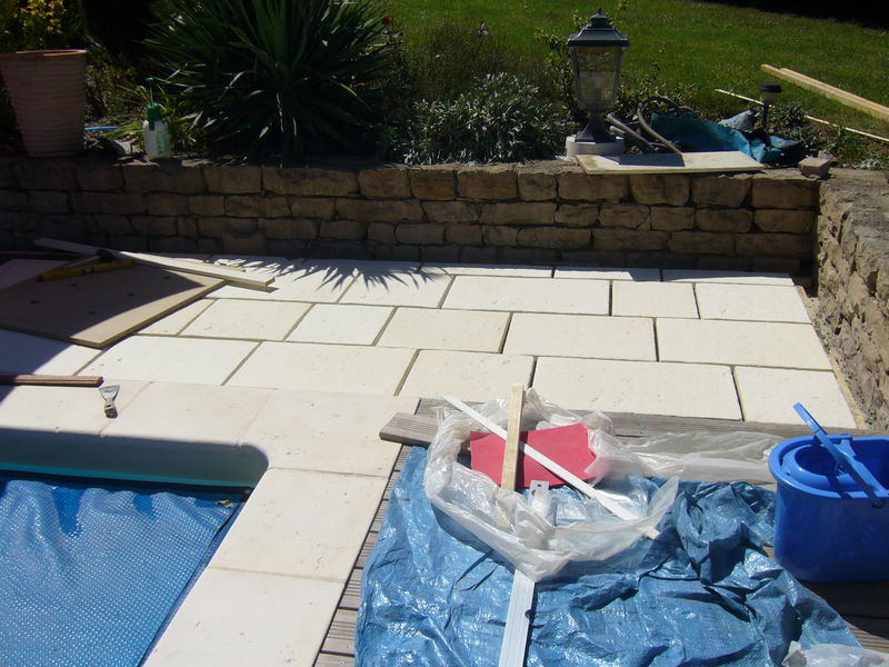

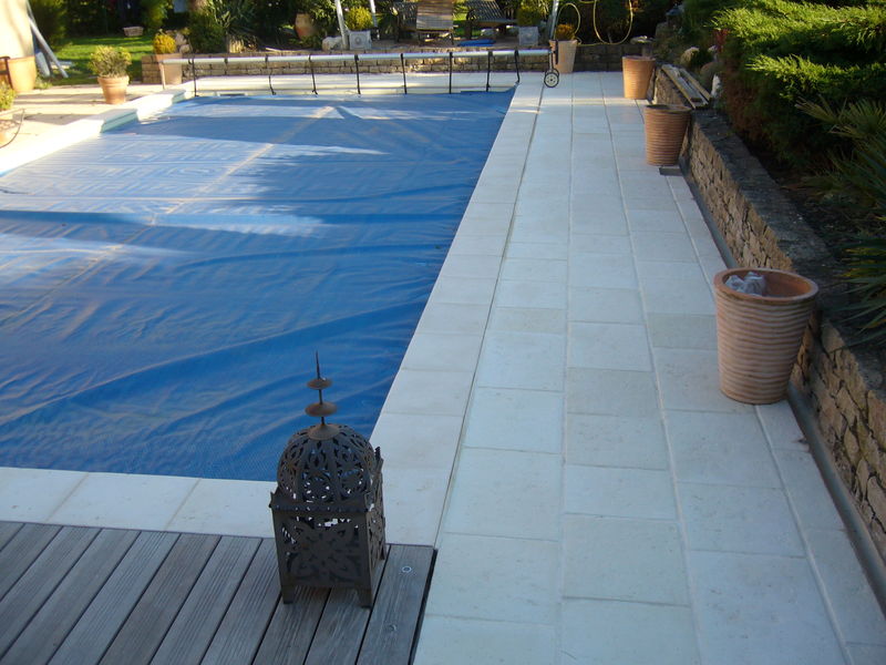

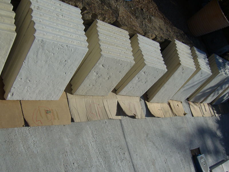

Fin aout ce fut la pose des dalles sur chape maigre
Preparation des dalles (classement par formats ,2 pallettes de sorties pour panacher les teintes )

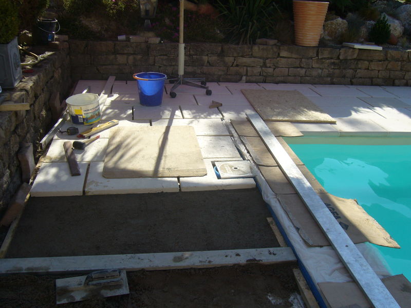

Puis début de la pose (c'était la premiere fois que je posais des dalles sur chape maigre
Voila le resultat (il me reste quelques joints a finir et les rigolles le long des murets )
Voila un petit résumé de mes travaux d'été 2008(environ 40m2 de realisés ,il me reste toute la terrasse coté maison a faire là ce sera le double 80m2 :roll: :roll: :roll: ,je tiens a remercier manu16 pour ses bons conseils )

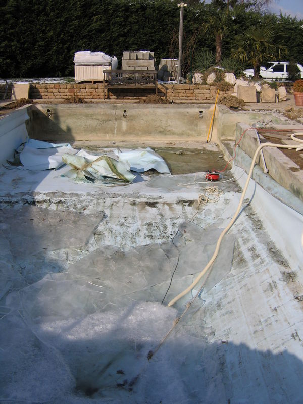

Sinon début 2007 ça ressemblait a ça
ça avance doucement mais surement :lol: :lol: :lol: :lol:

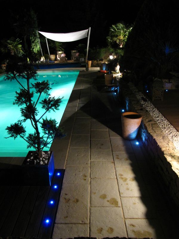

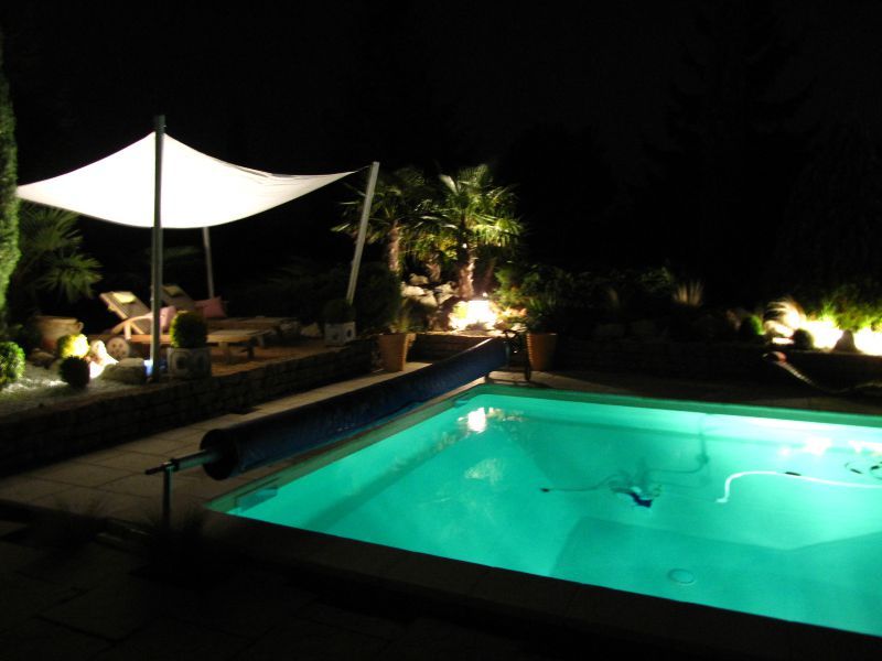

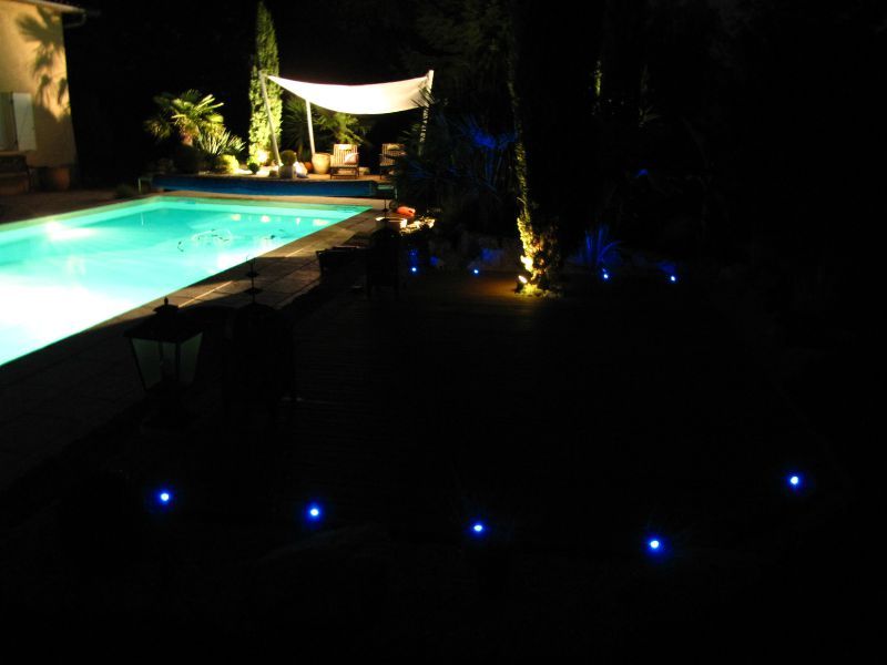

Pour les eclairages il y a 2 types
Au niveau des rocailles et des voiles ce sont des projecteurs 150W
Et au niveau des plages en bois et du muret ce sont des éclairages à LED
D'autres photos de nuit ici

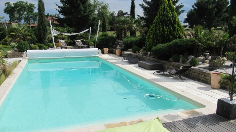

Elle magnifique ta piscine ainsi que ton jardin, voilà quelqu'un qui a du goût :D

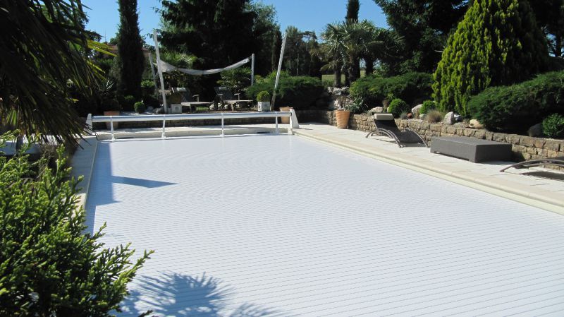

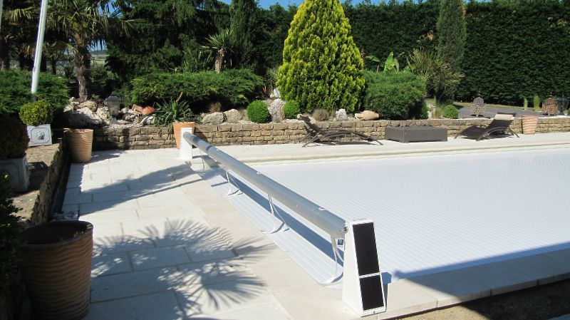

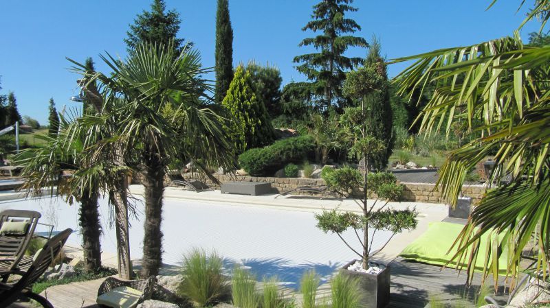

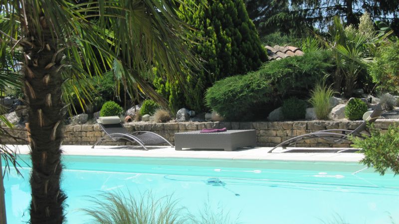

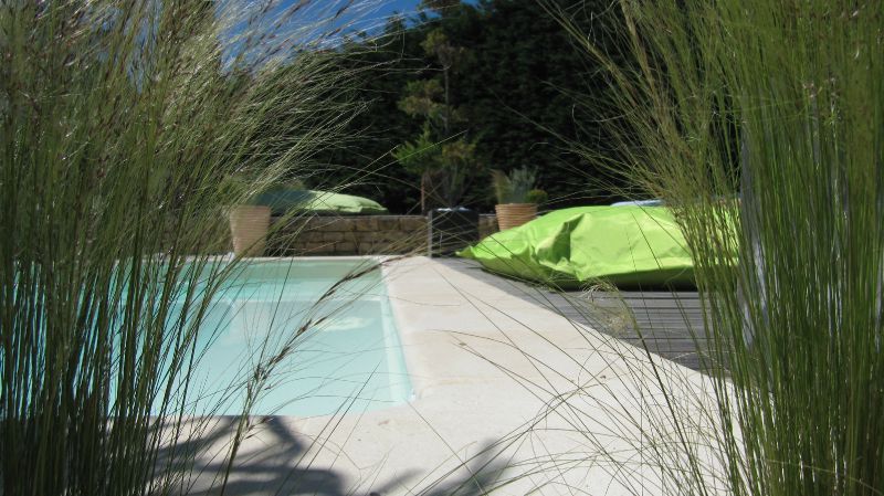

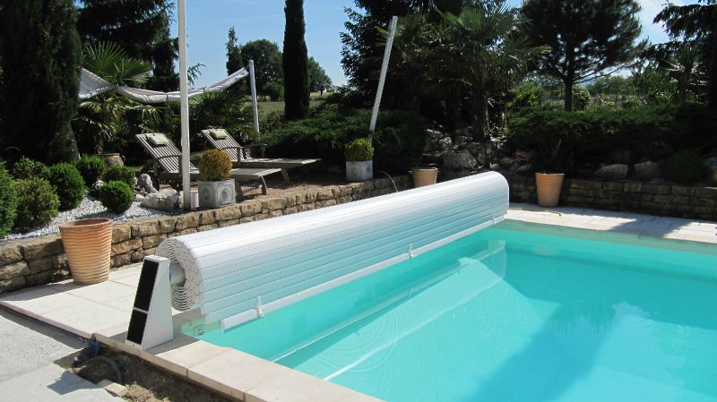

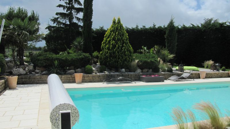

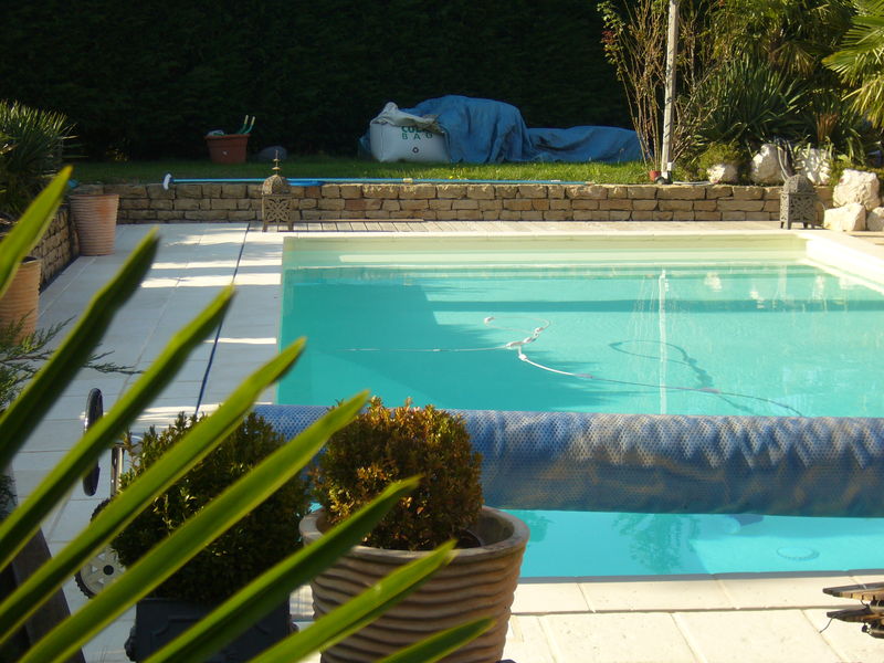

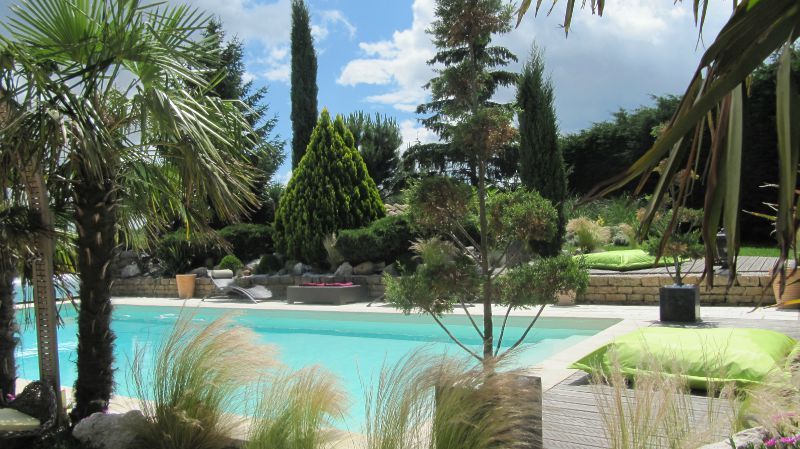

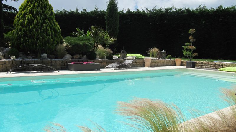

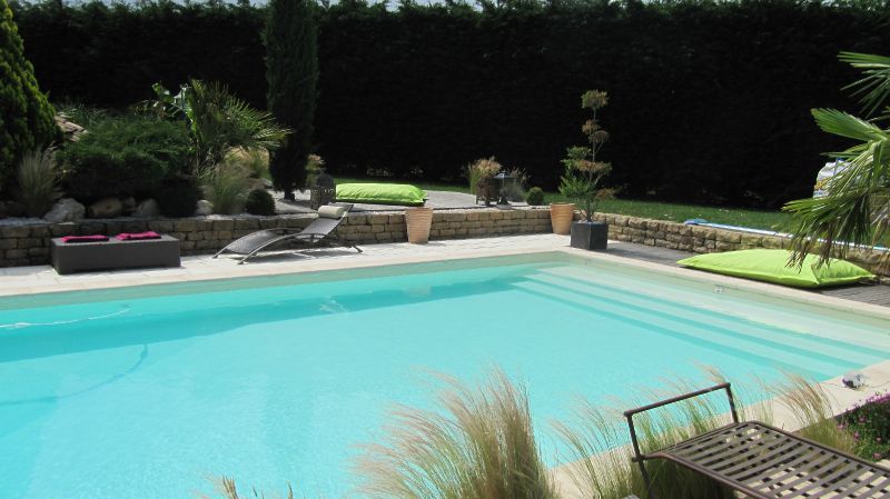

Merci Johan pour les compliments , j'en profite pour rajouter quelques photos avec le volet automatique qui a été installé le mois dernier en remplacement de la bache a bulles (volet solaire DEL Rollsun design)ainsi que que les dernieres photos du jardin
