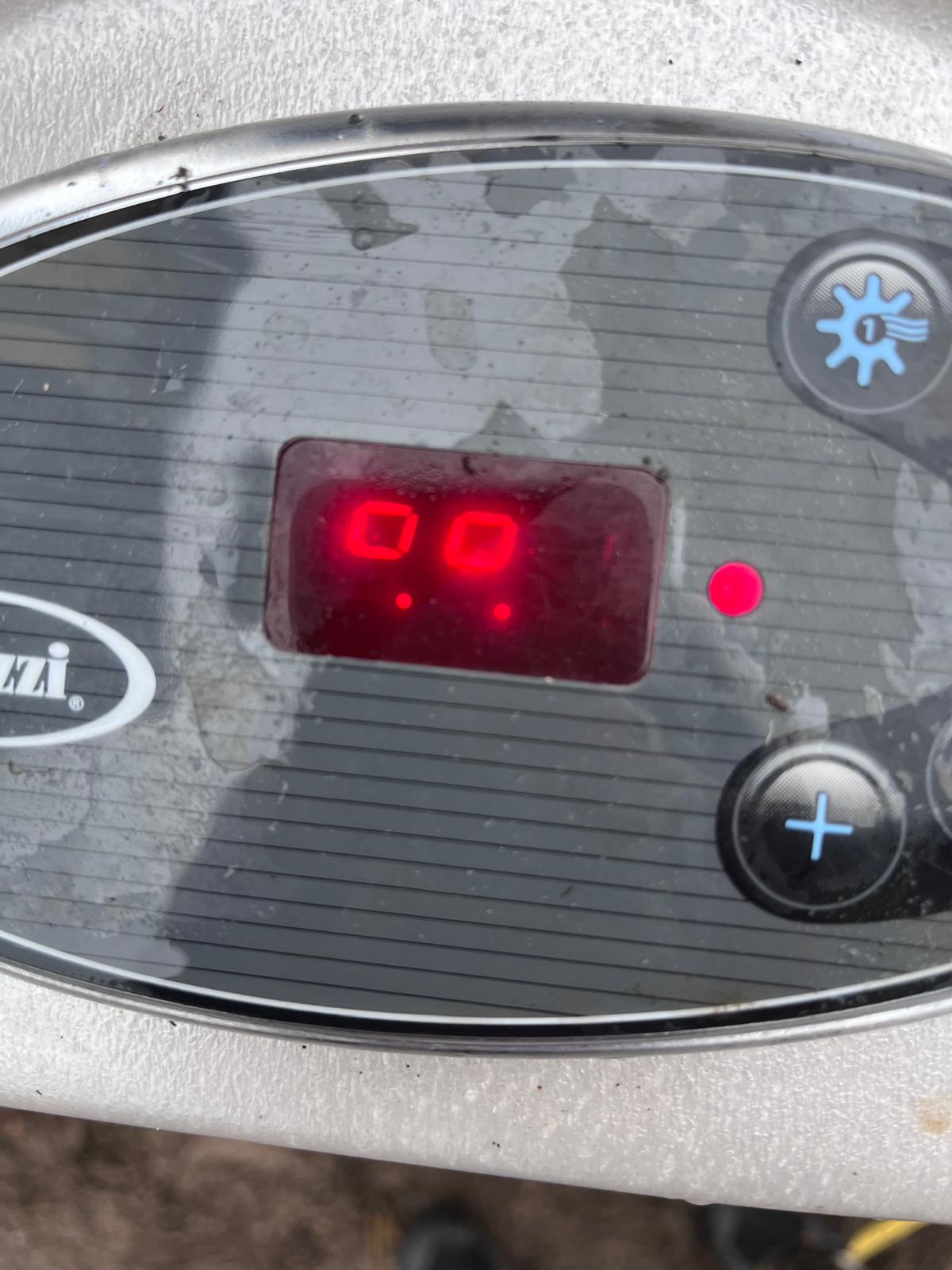

j'ai un code erreur sur mon jacuzzi J200 pour lequel je ne trouve aucune explication ni sur la notice ni sur internet.
Il s'agit de 3 carrés avec 3 points en dessous de chaque carré.
Quelqu'un a t-il déjà vu se message ?

Effectivement, c'est bizarre.
Avez-vous réinitialisé le J200 en coupant le 220V pour effacer ce code o.o. ?
Impossible de contacter une hotline Europe ou France chez Jacuzzi.
Avez-vous demandé à votre revendeur ?

Oui j'ait fait cette opération plusieurs fois mais dès que je re alimente le spa, le même message apparait
Je penche pour une dysfonctionnement de l'afficheur mais je voudrai en être certain avant d'en commander un autre

Si les commandes sont bien réactives dans leurs fonctions, effectivement, l'afficheur seul est planté.
C'est un moindre coût.
