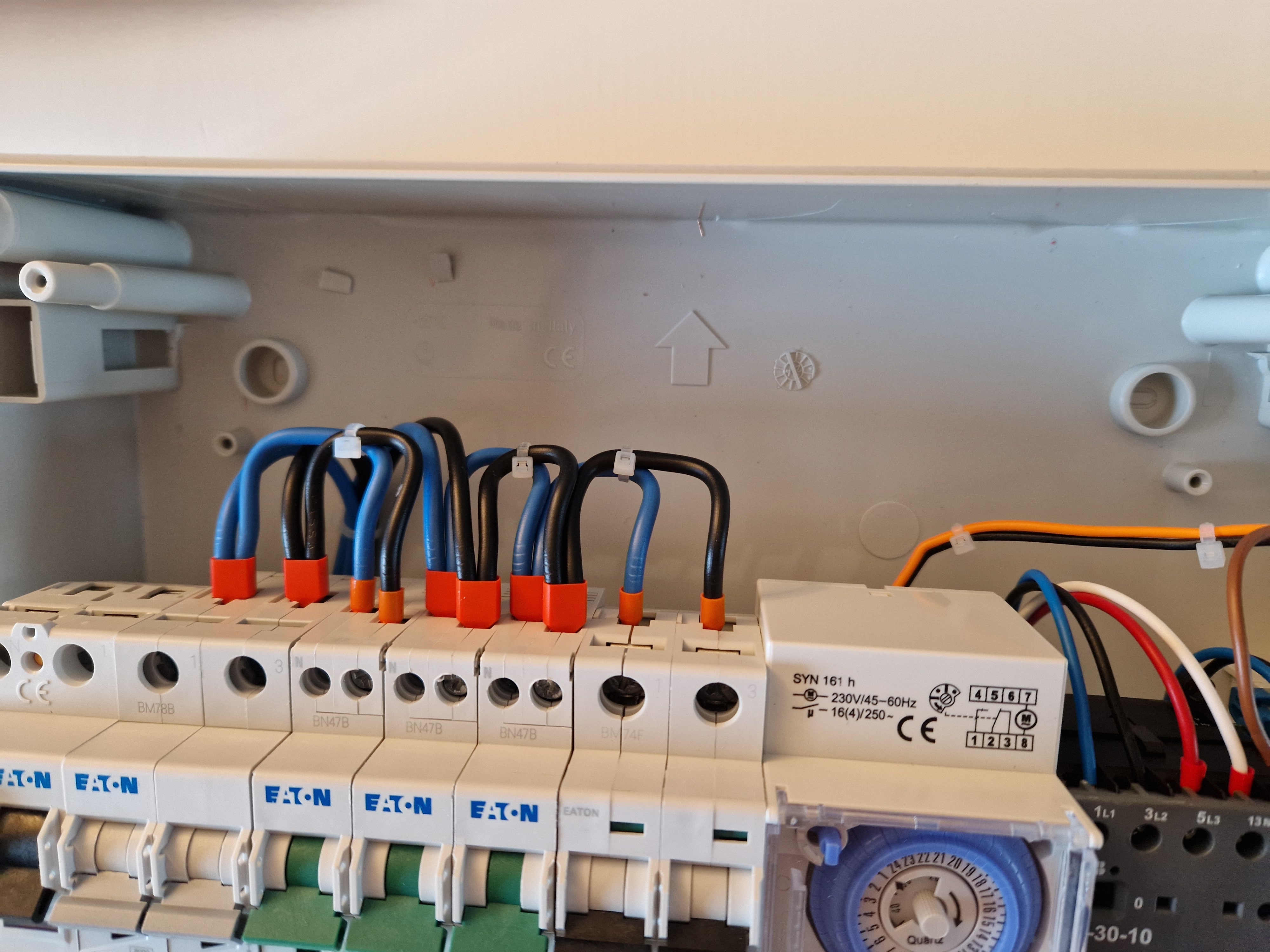

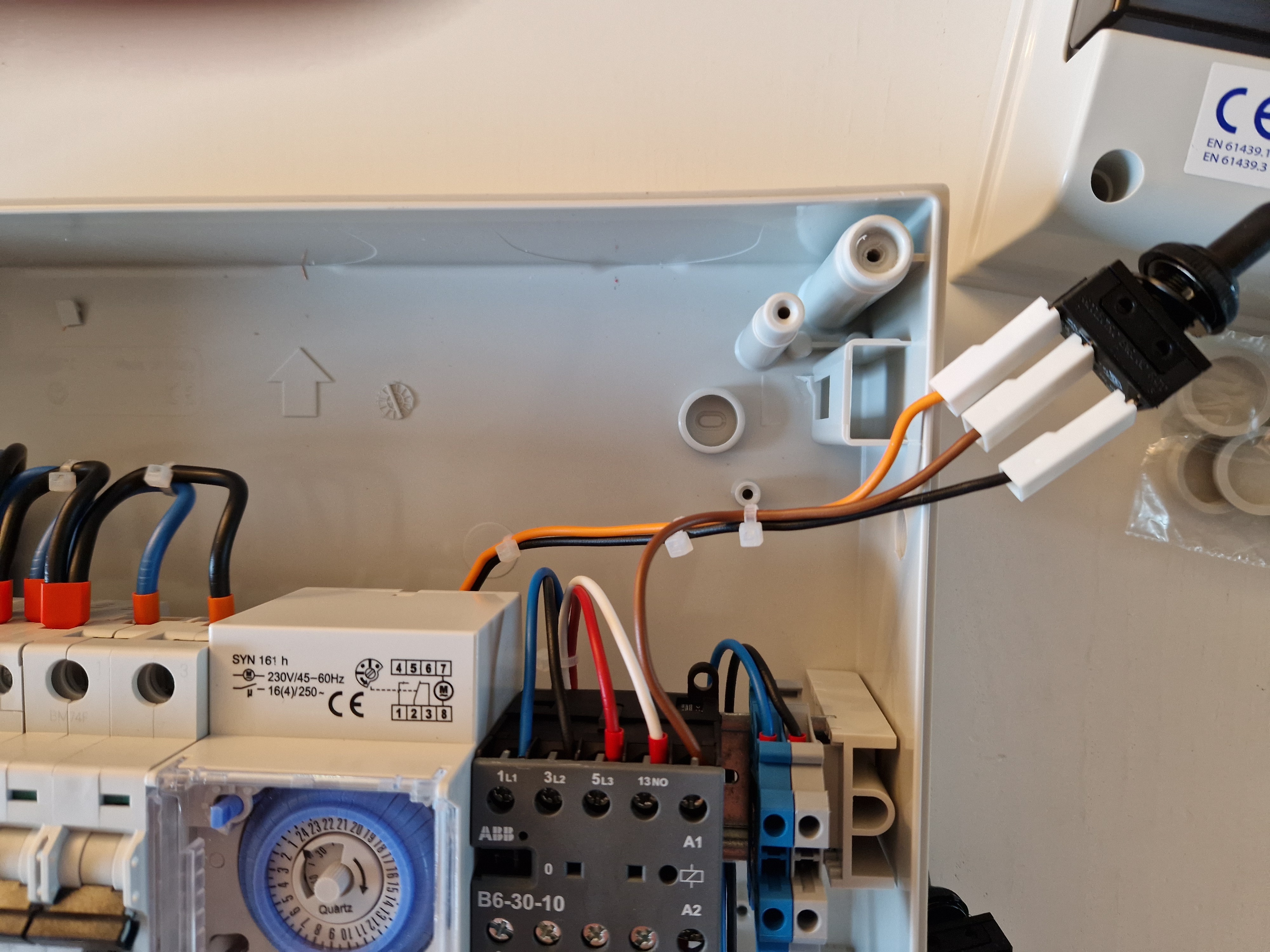

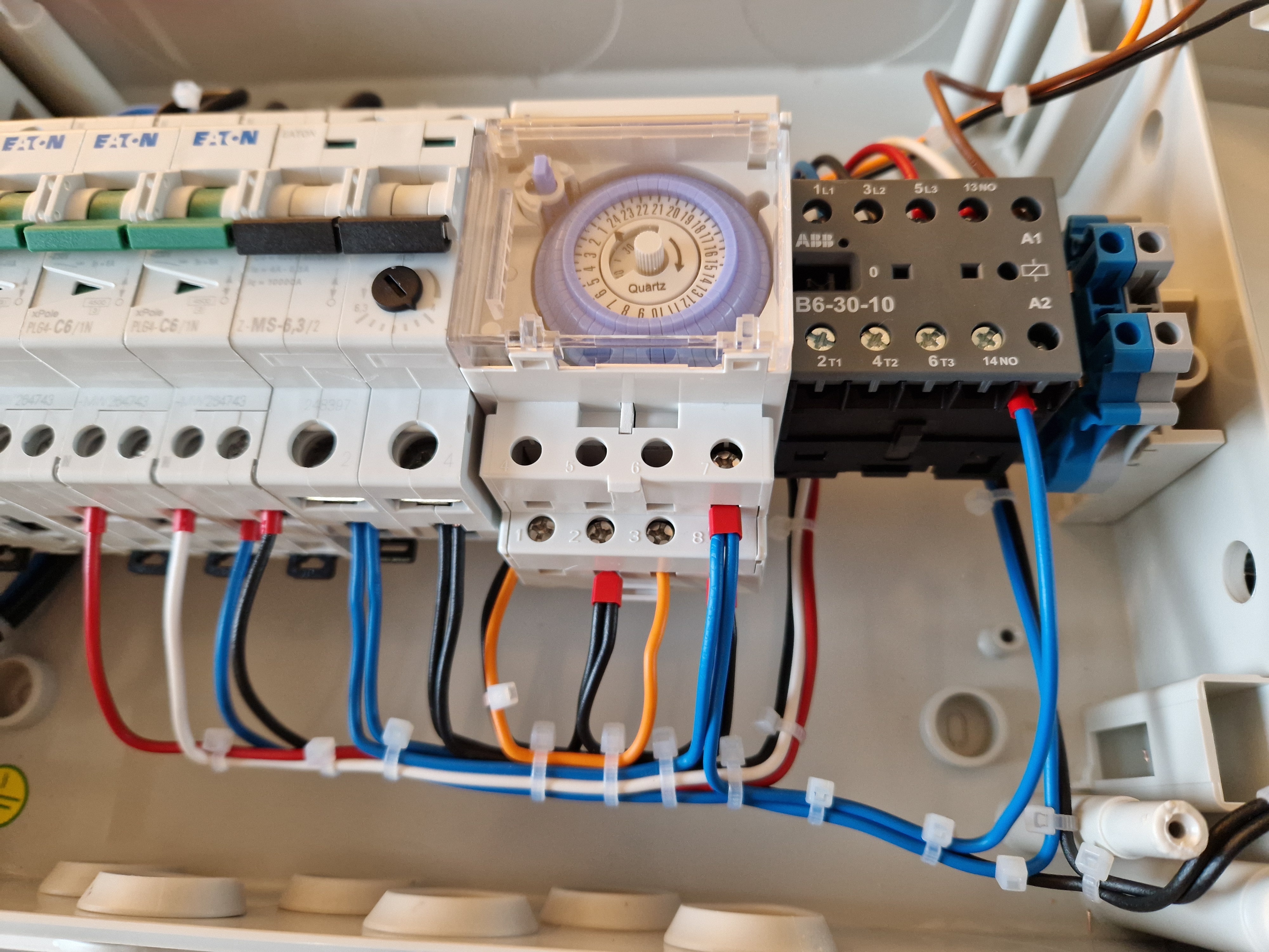

Bonsoir, voici les liens vers les 2 images. Le 1er est la notice de branchement, et le 2ème est le câblage dans le coffret.
Comme je le disais dans le 1er post je n'ai pas besion de l'éclairage donc je peux remplacer ces éléments par autre chose, et plus important comment faire le branchement pour asservir ma pac POOLEX.

Voici les photos du coffret piscine

En gros tu as deux possibilités :
- Soit tu asservis ta pompe à la PAC en alimentant la pompe directement via P1 et P2 (à confirmer avec la notice de la PAC si elle intègre un magnéto thermique), ou alors la sortie P1 et P2 reviens vers le boitier en entrée du magnéto thermique en lieu et place de l'entrée 230V issue du différentiel). Je suppose que tu peux programmer des plages de filtration sur la PAC en plus du mode chauffe si T° eau < T° de consigne. Faut lire les docs pour vérifier que je ne raconte pas n'importe quoi.
- Soit tu asservis la PAC à la pompe : P1 et P2 non utilisé, c'est le détecteur de débit de la PAC qui va l'activer si T° eau < T° de consigne (vu qu'il n'y a pas d'entrée de commande à distance sur ce modèle de PAC)
Perso, je préfère la seconde solution.

SI, j'ai bien compris ton raisonnement, tu brancherai la pac sur le disjoncteur adapté et tu n'utiliserai pas les bornes P1 et P2 et te servirai de la programmation de la pac, puisque celle ci existe.
Au cas ou je me servirai des bornes P1 et P2 de la pac les fils je dois alors les brancher sur A1 et A2 du contacteur, mais il y a déjà 1 fils sur ses 2 bornes. Le fils brun partant de l'interrupteur 3 positions (position off) sur A1 et 1 fils bleu partant de l'horloge sur A2. Puis je quand même connecter les fils P1 et P2 sur les bornes A1 et A2.
