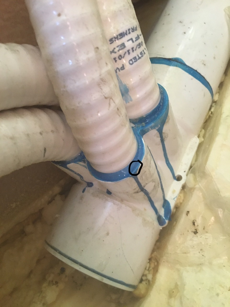

Cela fait un moment que je suis à la recherche d’une fuite sur mon spa hydropool 400, amis cette fois si j’ai trouvé.
Maintenant, j’ai besoin d’aide.
Cela fuit au niveau de la colle bleu entre le tuyau et le raccord (voir photo)
Est il possible de colmater dans tous changer? En remettant de la colle bleu?
Ou avez vous une autre idée ?
Merci pour votre aide
Re: Fuite Spa enfin trouvée
par Philippe 86130
Mer 29 Déc 2021 à 10:41
Il existe des bandes pour bloquer une petite fuite par l exterieur.
J ai vu aussi des produits a mettre dans l eau qui colmatent les microfuites en les bouchants.
Sinon il faut decoller le tuyau (en chauffant) et le recoller avec la colle bleue. Pas simple.
