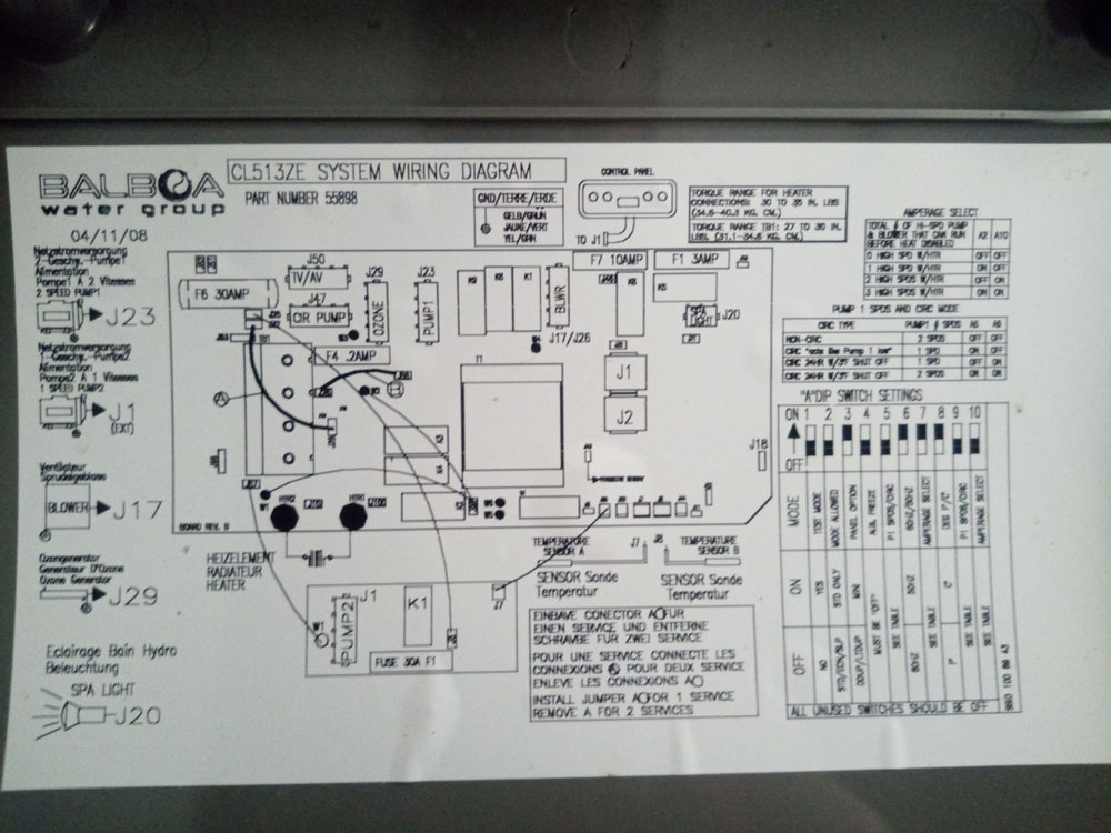

j'ai suivi mon instinct et les branché selon le schéma a l'intérieur du boitier Balboa GS serie. je vais poster les photos

Schéma du Balboa GS serie

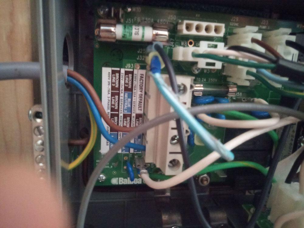

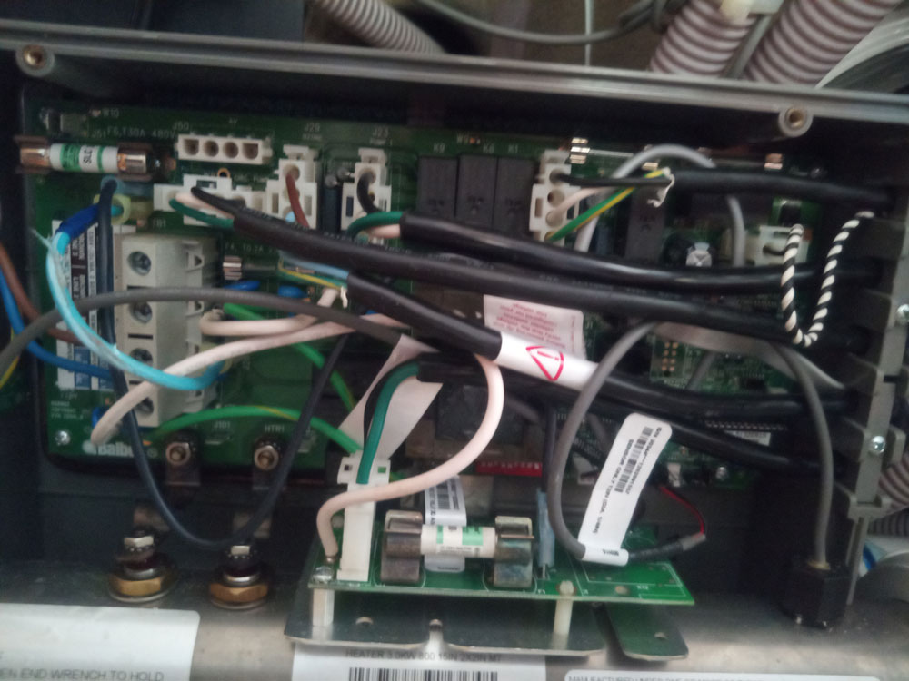

Photo des branchements sur carte mere
Re: Spa clearwater changement de branchement du triphasé en
par tribal
Sam 12 Juin 2021 à 13:20
Je précise que j'ai déplacer des pontages qui était sur le triphasé pour le remettre indique au schéma inscrit sur le boitier Balboa, j'ai remis tous les "switchs" sur les positions du schéma aussi, et c'est peut etre là qu'est le probleme ?:idea:
