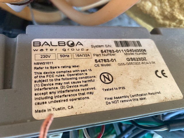

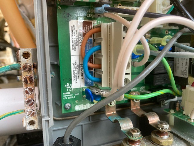

Je viens d acquerir un spa equipé avec une carte balboa GS523DZ
J ai le triphasée et voudrais le brancher en 380V
Sur la doc technique j ai bien un schéma de cablage en tri mais sur la carte il n y a qu un code couleur
Les photo de la carte que je trouve sur internet ont 3 codes couleurs alors que la mienne en a qu un
Par contre dans le couvercle il y a bien l option branchement en tri (en debranchant 2 cables J26 ...)
Est ce que vous savez si il est possible de brancher ma carte en tri ou est ce que je risque de la cramer ?
Merci pour votre aide
voci ma carte qui n a pas le code couleur du triphasée
ma carte.jpg (91.24 Kio) Vu 5382 fois

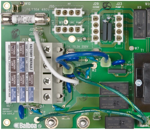

voici la carte que je trouve sur internet avec ma reference et qui a le code triphasé
carte internet.jpg (115.63 Kio) Vu 5382 fois

A mon avis sur la 2ème photo la configuration triphasée est donnée en dernière ligne et il est indiqué qu'il faut enlever les straps A et B qui doivent être ceux de la 1ére photo. Je te suggère de les démonter et de lire avec attention ce qui est écrit. Normalement tu devrais avoir toutes les éléments pour câbler en 380V. Si tu trouves de la doc en fouillant sur la toile c'est encore mieux.

sur la deuxième photo il n y a pas de problème pour le brancher en triphasé mais c est une photo qui vient d internet, sur ma carte je n ai pas ces codes couleurs
Par contre a l interieur de mon couvercle j ai bien cette option en enlevant les straps A et B, je veux juste etre sure de ne pas faire de betises
j ai touvé la doc mais il n y a qu un shema, pas de Photo donc impossible de savoir si le schéma correspond a ma carte ou a la carte que j ai trouvé en Photo sur internet
Les composant sont identiques sur les 2 cartes et au meme endroit, seul l autocollant qui indique la couleur des fils d alimentation change

oui je parle de l autocollant sur la plaque
moi j ai marron bleu marron bleu
alors que sur la photo du net il y a bien les 3 branchements possible

Ta carte ne peut pas se brancher sur 3 phases (comme celle que tu trouves sur les cartes internet
seulement 2 lignes qui sont pontées sur ta carte

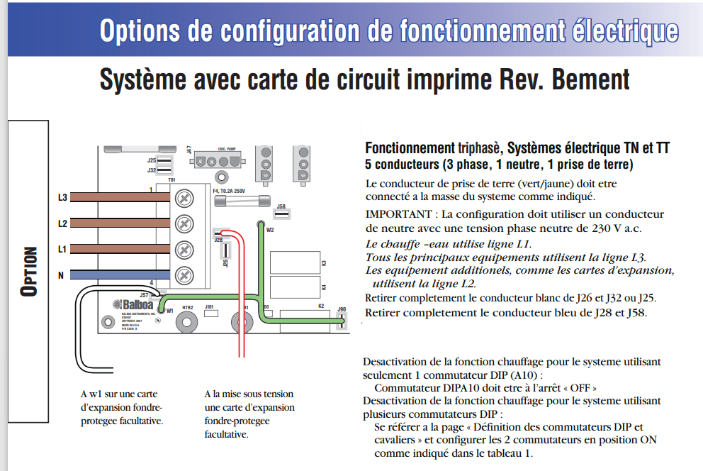

J avais fait une demande en parallèle auprès du SAV de Balboa
Je viens d avoir la réponse, après leur avoir envoyé une photo de ma carte et visiblement je pourais bien la brancher en tri en suivant le schéma qu il m a envoyé
J avoue que j ai un peu peur d essayer mais si leur technicien dit que c est OK, je pense que je vais tester
"Hi Mathieu
Yes.
Phase
Phase
Phase
Neutral
And remember to remove white wire jumper and blue wire jumper. And move the black wire jumper from the small card(expander board) thank you"

Qu'est-ce qui est écrit sur les étiquettes de ton connecteur ?. As-tu trouvé tous les straps qu'il Il faut enlever?
Didier.
Re: branchement carte BALBOA GS523DZ en triphasée
par mathieu200
Mar 08 Juin 2021 à 12:48
Bonjour Didier
Oui j ai bien trouvé tous les straps a enlever
Au dos du coffret, sur l autocollant avec le schéma électrique, j ai bien une option pour un branchement en 400v avec les mémes infos que le technicien de chez balboa m a envoyé ce matin
par DIDIDAM
Mar 08 Juin 2021 à 15:03
Alors il y a plus qu'à....
Didier.
