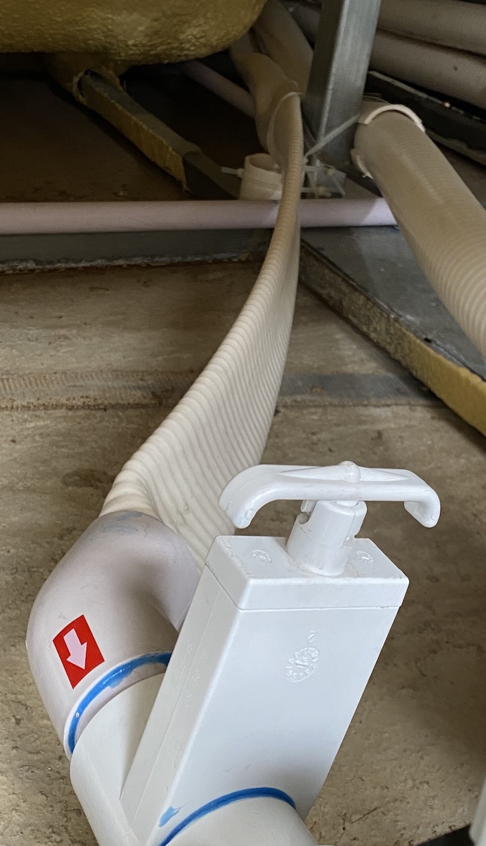

Depuis l'été dernier j'avais constater que am pompe de circulation ne fonctionnait pas à son régime habituel. environ 540W au lieu de 750w comme indiqué sur la pompe.
Ces dernières semaines j'avais l'impression que l'eau circulait moins( moins de moment) j'ai pensé que la pompe rendait l'âme et je m'apprêtais à la changer aujourd'hui quand j'ai constaté que le tuyau de circulation c'était collapsé à différents endroits ( sur les parties où il était en appuie, voir photo).
Comment cela se fait qu'il se soit abimé de la sorte?
Je n'ai pas pu lui redonner sa forme initiale.
Pensez-vous qu'il faut le changer rapidement? l'eau continue à être filtrée mais a un débit plus faible.
tuyau .jpg (246.07 Kio) Vu 1682 fois

La pompe va chauffer si tu ne changes pas ce tuyau.
Peut être un corps étranger qui l'aurait bouché ?

sur la photo le tuyau écrasé est à priori celui de vidange... rien à voir avec la circu à mon avis
