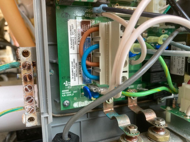

bonjour Pouvez vous me renseigner J ai la meme carte et je voudrais la brancher en 380 mais je n ai pas le code couleur sur la carte, je n ose pas trop suivre ce qui est indiqué sur la notice Avez vous le meme code couleur que moi sur votre carte ? Merci
ma carte.jpg (91.24 Kio) Vu 2712 fois

Mathieu, ta carte telle qu'elle est configurée, n'est pas compatible du triphasé. Elles comprend 2 lignes 220V qui sur ta carte sont réunies ensemble. Didier.
