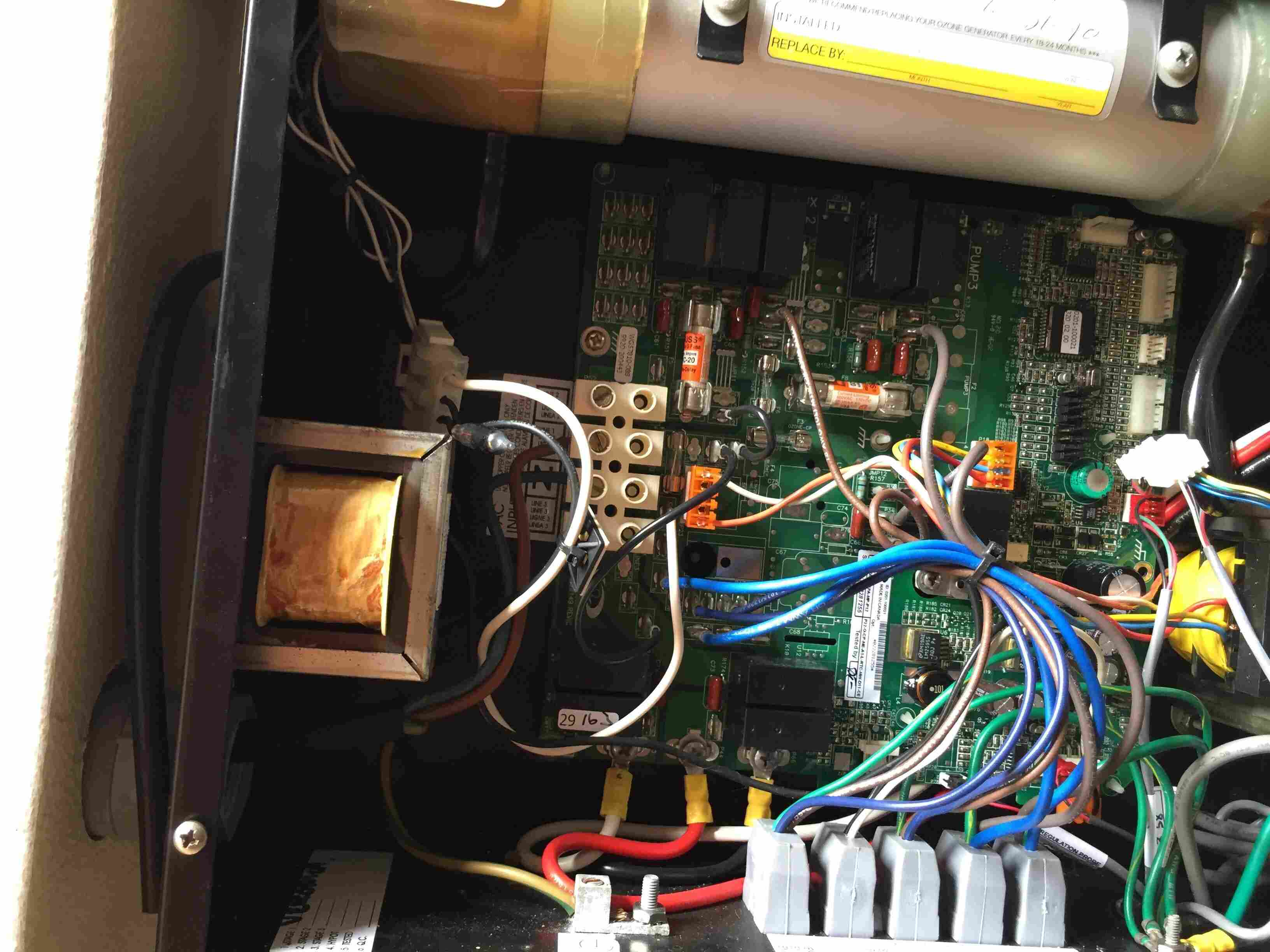

je n'ai pas démonté la carte car c'est assez complexe comme câblage... j'attends d'avoir une carte pour effectuer l'échange standard. voici une photo mais je pense qu'elle ne sera pas très intéressante techniquement pour voir si une piste est coupée ou un élément grillé.

la carte électronique d11 pour spa Dimension One réf. 01710-1008E

Re: Dimension one Triad II: Problème SAV carte électronique
Mar 01 Sep 2020 à 19:47
Pas vu de condensateur zarbi, ni de trace de brûlure.
Je suppose que tu as vérifié les 3 fusibles ?
Sinon tenter de déconnecter / reconnecter chaque branchement un par un (notamment les borniers à vis)
Parfois un simple mauvais contact peu provoquer la panne.
