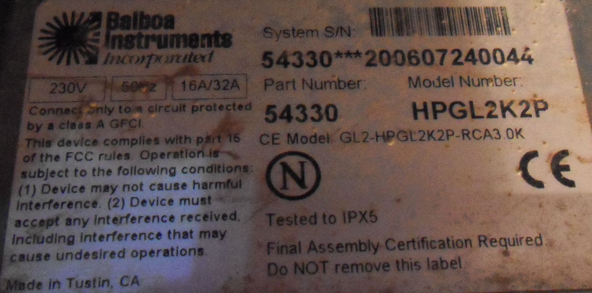

Bonjour à tous et merci avant tout pour votre aide!!
possesseur d'un spa hydropool H 700 sapphire platinium avec 1 boitier Balboa qui fonctionnait bien jusqu'en avril 2020, 1 message d'erreur bloque aujourd'hui le fonctionnement.
Chronologie des évenements:
1: 1er message erreur il y a 5 jours = alternance 35°<>STD SNS
Cela ressemblant à 1 problème sur sondes température, je change les 2 sondes et en profite pour vérifier que la résistance n'est pas bloquée/entartrée; tout est ok de ce coté
2: 2eme message erreur après changement sondes = alternance CFE<>J82 ; le spa est bloqué, rien ne se passe
> Je tente plusieurs reset en coupant alim générale, rien n’y fait, toujours le même message
> je tente 1 reset avec dip switch A12 mais cela ne change rien.
** à noter que selon docs tech Balboa, Il semblerait que ce soit une erreur de config avec le connecteur J82. Pour info, rien n’est connecté à J82; VAC est inscrit sous le connecteur J82.
Des idées??
Merci par avance à tous les membres du forum
Et belle journée!!

Sur certains systèmes GL2000, le reset d'un message d'erreur SF (safety fault) est protéger par un Jumper en J82.
Pour réinitialiser, il faut théoriquement retirer le jumper présent en J82 (sous l'indication VAC).
Un jumper est une pièce métallique qui relie les deux pins du connecteur 82.
Une fois le jumper retiré, une simple pression sur n'importe quel bouton devrait retirer le message.
S'il n'y a vraiment rien sur les pins VAC, il est possible qu'il vous faille remplacer le système électronique :?
Je vous invite à consulter la doc de service de BALBOA : http://service.balboa-instruments.com/E ... on_j82.htm
