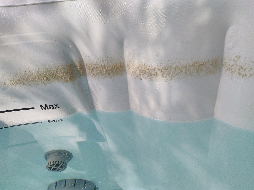

bonjour,
un dépôt blanchâtre se forme en surface de de la mousse lors de l'activation des bulles dans mon spa gonflable.
photo du dépot

Très probablement du bio-film, à mon avis il va falloir faire un nettoyage drastique et changer l'eau.

Les photos sont typiques d'un gros déséquilibre de l'eau.
Pour faire simple avec un spa gonflable et sans plus jamais se prendre la tête avec de la mousse blanche, biofilm, odeurs, ... voici les règles de base :
