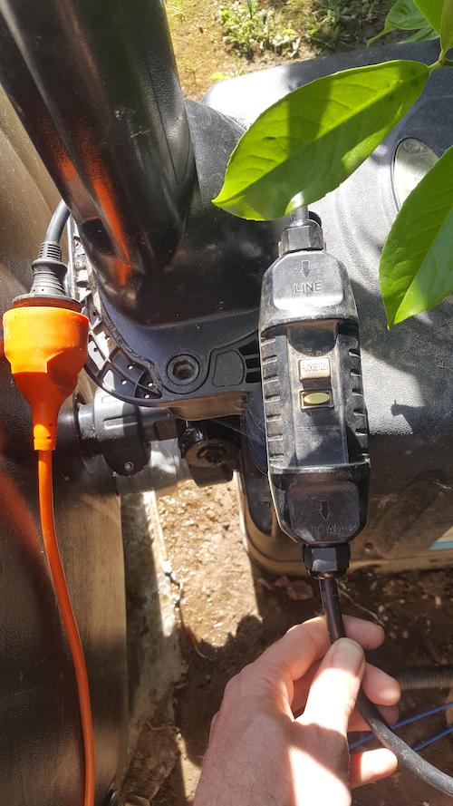

je viens de changer le disjoncteur différentiel par un neuf et compatible avec mon spa intex.
Le problème est maintenant différent : je banche la prise et j'appuie sur le bouton RESET du disjoncteur différentiel et d'un coup cela se met a faire sauter les plombs et faire une étincelle au niveau du bloc moteur

Quand vous parlez de boitier , vous parlez de celui ci ?
Re: Bloc moteur spa Intex qui démare tout seul
Ven 05 Juin 2020 à 12:25
Oui, il y en a un autre ?

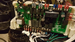

j'avance petit a petit, j'ai demonte le bloc retiré le moteur meme en retirant le moteur ca saute
et j'ai vu d'ou vient l'etincelle, elle vient de la carte electronique :
je pense que je vais devoir la changer, car elle a du prendre l'eau

Ven 05 Juin 2020 à 16:01
T'aurais une photo plus grande ? (utilises un hébergeur, genre zupimage ou casimage)
Lun 08 Juin 2020 à 15:31
Peux tu poster une photo en entourant la zone ou tu as vu l'étincelle ?
Au vu de cette photo, ce boitier ne semble pas avoir pris l'eau, pas de trace de corrosion, ni de brûlure, ni de condensateurs gonflés. Il faudrait dévisser la carte du support pour avoir une phorto de l'autre face si possible (pas très facile, mais jouable sans débrancher les connecteurs)
Si elle est aussi propre, il faudra ouvrir l'autre boiter.

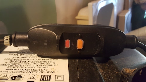

par vedder
Mer 17 Juin 2020 à 11:19
bonjour,
l'étincelle vient bien de la carte electronique, je l'ai demonte et voici le revers de la carte complétement cramé :
pour la changer cela me coute quand meme 117 euros sur le site d'intex, avez vous une autre solution ?
Mer 17 Juin 2020 à 12:36
Là c'est quasi mission impossible à réparer même pour un bon électronicien.
Je ne vois malheureusement pas d'autre solution que de la changer, et c'est déjà une chance que la pièce soit trouvable sur le site d'Intex. Le prix peut paraître élevé, mais ne me semble pas délirant au vu du type de carte.
