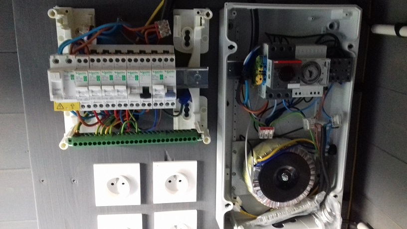

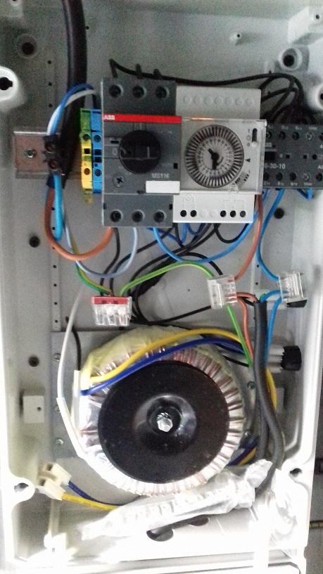

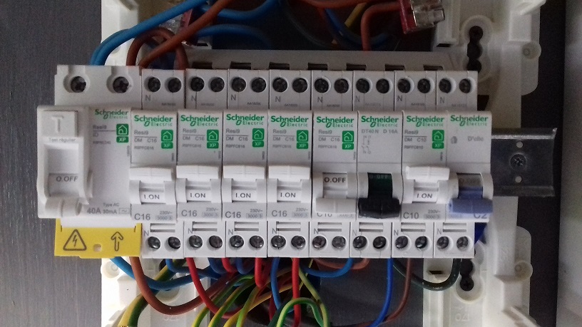

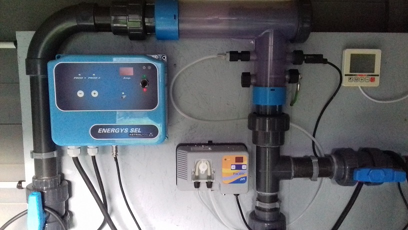

Bonjours à tous, pouvez vous me faire un schéma de branchement pour une PAC JETLINE POOLEX 125 dans un coffret piscine avec pompe de filtration, un électrolyseur au sel et un PH automatique ?
Je vous joint des photos pour voir l'installation actuel, je vous remercie beaucoup d'avance car je suis désemparé. :?

Une PAC se connecte de préférence avec un coffret électrique dédié, pas dans le coffret piscine.
Il y faut un inter différentiel et un disjoncteur courbe D du calibre recommandé par le constructeur.

Bonjours Laroche et merci pour ta réponse rapide :wink: alors oui je suis d'accord avec toi mais le problème c'est que la PAC n'a pas de sécurité manque d'eau ! il faut que la PAC se déclenche en même temps que la pompe de filtration ! j'ai aperçu sur le web qu'il parle d'un relais mais je ne sais pas comment tous cella se branche ? merci d'avance pour vos réponses :D

Il faut se repiquer sur la sortie commande moteur de l'horloge, pour commander aussi la PAC (ainsi elle ne pourra fonctionner que si la pompe est en marche). Attention au type de contact requis en entrée de la PAC qui n'est pas forcément identique à ce qui est disponible en sortie horloge.
Chercher sur le forum avec le mot clef Poolex, d'autres personnes on déjà eu cette problématique (je me souviens d'un fil ou c'était détaillé)
