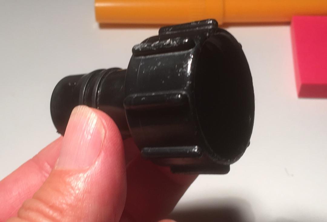

spa piece defectueuse 1.jpg (41.26 Kio) Vu 4320 fois
bONJOUR;
Je veux vidanger mon spa.
je rencontre un souci : le pas de vis de ma piece qui relie le spa au tuyau est "vrillé".
Bref, ca fuit.
j'ai essayé avec des pas de vis achetés en France, mais ca fuit toujours un peu.
ou puis je trouver cette pièce ?
merci de tous vos conseils. helene
ps : j'ai pris en photo ma pièce defectueuse... sur le lien ci dessous.
http://www.petitechronique.com/2019/08/ ... pring.html

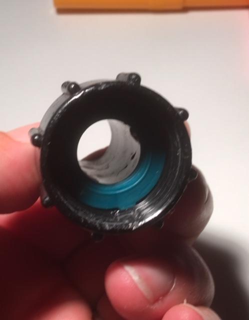

spa piece defectueuse 2.jpg (19.88 Kio) Vu 4320 fois
Re: recherche rapport pour vidanger mon JETSETTER DE HOSPRIN
par jahislove
Ven 02 Aoû 2019 à 20:27
il s'agit d'un raccord de tuyau d'arrosage standard , ça se trouve dans n'importe quel magasin de bricolage
dimension G3/4"
ou sur amazon
sinon moi j'utilse une pompe vide cave directement dans le spa , ca va 10 fois plus vite
par helene33660
Ven 02 Aoû 2019 à 21:45
Bonsoir. Ce n’estpas Si simple... j’ai achete déjà 2 raccords... mais aucun ne va, il y a toujours un peu de fuite. Sûrement parce que j’achete Francais, alors que le jetsetter est dans les normes américaines....
par SPA CENTER
Dim 22 Sep 2019 à 06:48
oui le pas est different
voir un revendeur hotspring pour lui demander la piece ad hoc
par JulienSommumWellness
Dim 22 Sep 2019 à 07:44
SPA CENTER a écrit:Bonjour
Ou bien un revendeur Caldera...
par helene33660
Mar 24 Sep 2019 à 06:20
J’ai telephone à mon revendeur, hotspring de bordeaux, et il en avait... (ouf)
J’ai donc pu vidanger mon spa en toute sécurité.
Merci à tous.
