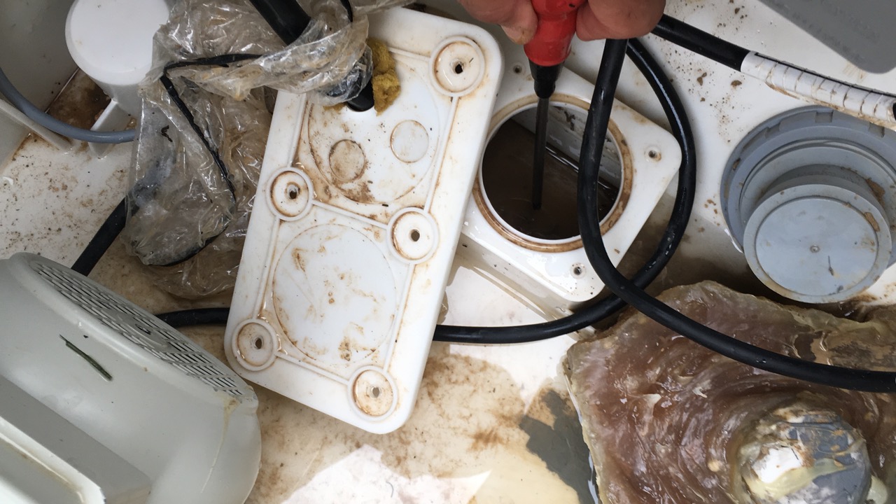

Après une longue pluie j’ai remarqué une montée d’eau dans le bloc de filtration.
En fait l’eau provenait du boîtier destinée à passer le câble d’alimentation.
En effet il manquait les joints d’étanchéité! Défaut de montage .
Svp d’où puis je m’en procurer? Voir photos .

:wink: Salut !
Appelle le concessionnaire Desjoyaux le + proche !

tu peux mettre un joint torique , si t'arrive a toruver la bonne dimensions sur le net
ou sinon tu rempli la gorge de silicone type salle de bain en laissant un bourrelet depasser , tu laisse secher puis tu remet le couvercle

En fait à ce stade
Je n arrive pas à rendre la résine étanche
Il y a toujours de l’eau qui s’infiltre de la nappe phréatique
Je ne trouve la bonne solution : silicone, epoxy, résine ....?

:wink: Salut !
:shock: Pourquoi bidouiller un collage improbable, selon le type de plastique, ( si le bidouillage ne fait pas exactement la hauteur du joint torique, la flotte passera ! :evil: ! ) alors que le concessionnaire Desjoyaux a toutes les pièces en stock ? ? :?: :shock: :?:
Appelle éventuellement la Hot-Line Desjoyaux :
https://www.desjoyaux.fr/faq/hotline-desjoyaux
:wink: :wink: :wink:
Et, pour guérir la cause, plutôt que l'effet, tu peux peut-être réfléchir à installer près du bloc un puits de décompression, avec, au fond, une mini-pompe automatique ? ? ? :?:
