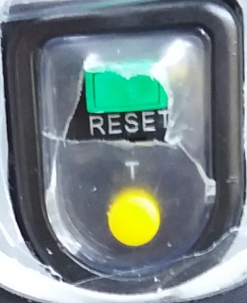

Bonjour .
Le bouton "reset" (allumage du spa) ne reste plus enclencher , des que j'appuie il saute ce qui fait que je ne peut pas me servir du tout du spa ... :cry:
Pour tester j'ai réussi à coincé un petit bout de bois dessous pour le bloquer , tout fonctionne bien (bulle , filtre , chauffage ) aucun autre problème ni message d'erreur.
Je ne sais pas si c'est une sécurité qui c'est mis en route ou si c'est le bouton qui HS .
Il y a également un autre bouton marqué "T" mais aucune information sue celui ci dans la notice .
C'est un spa type SUNBAY
référence 777628 ,Modèle PH050008 .
vos avis sont les bienvenue .
D'avance merci :D

ce bouton est un disjoncteur differentiel , il est la pour proteger les personnes
en cas de fuite de courant , il disjoncte. et c'est son fonctionnement normal. , il ne faut JAMAIS le coincer en position marche , c'est votre vie qui est en jeu.
donc
-soit le bouton fonctionne et vous avez un probleme electrique dans le spa qui met votre vie en danger
-soit le bouton est HS
le bouton T est un bouton de test qui simule une fuite de courant , quand vous appuyez dessus , le bouton principal doit disjoncter et couper le courant. si il ne saute pas alors le bouton est HS

Le plug disjoncteur est surement HS si l'ensemble du spa fonctionne correctement.
Il est disponible ici si tu ne l'as déjà trouvé: https://www.boospa.net/pieces-spa/piece ... 300313.cfm :wink:

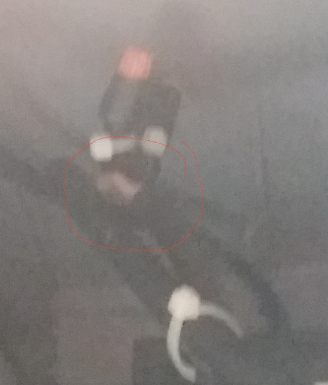

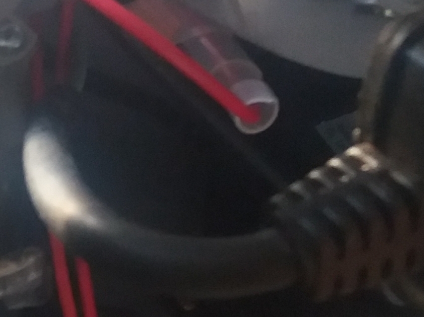

Le fameux domino ...
Fils apparents qui partent on ne sait où...

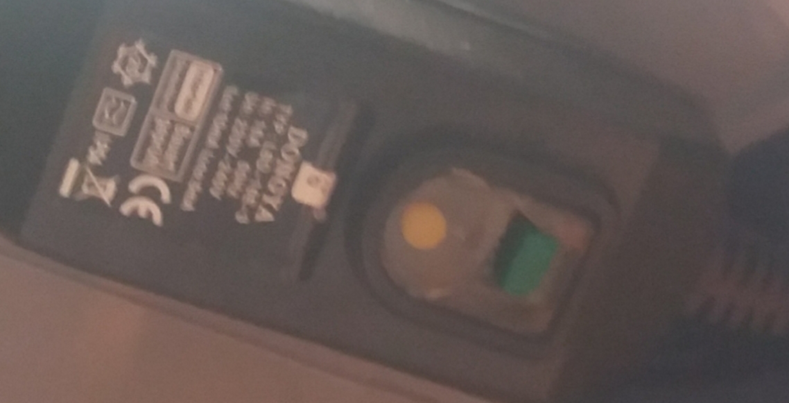

Marque du boîtier.

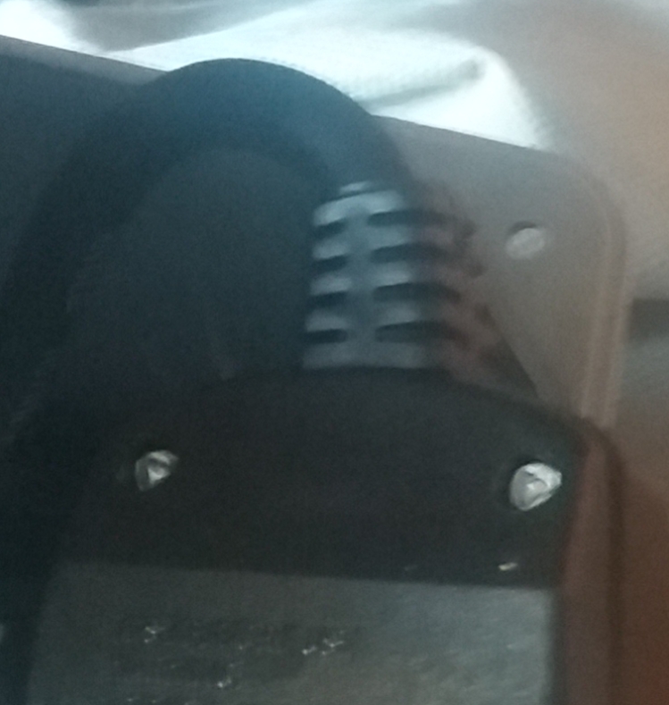

Vis triangle
Bonjour .
Après démontage du spa le boîtier me laisse perplexe .je ne peut voir ce qu'il contient car ce sont des vis en triangle qui le ferme. Tant pis .
Celui ci est à l'intérieur du bloc moteur .
1 embout semble relié à des dominos et l'autre côté fils un peu apparents part dans un autre tuyau en plastique donc je ne sais ou il va...
Les boîtiers que j'ai vu en vente on tous une prise et un connecteur. On dirait que le mien à été installé façon "mamaille" .
Je précise qu'il a été acheté neuf et demonte pour la 1er fois .
