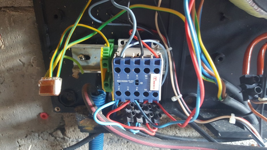

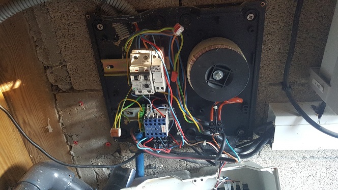

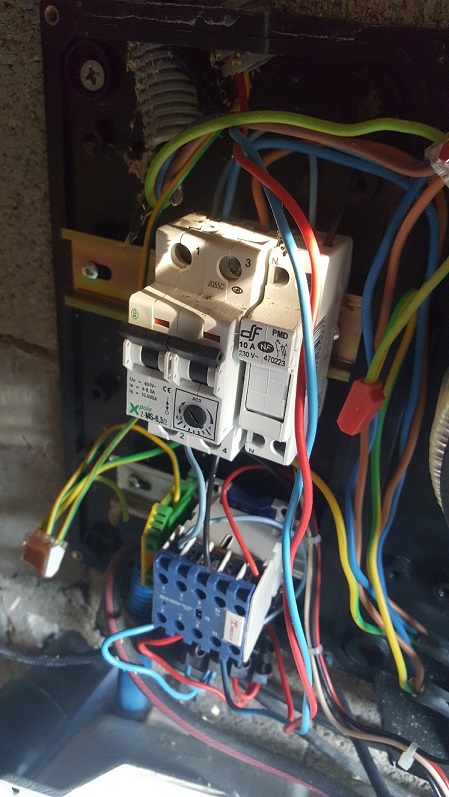

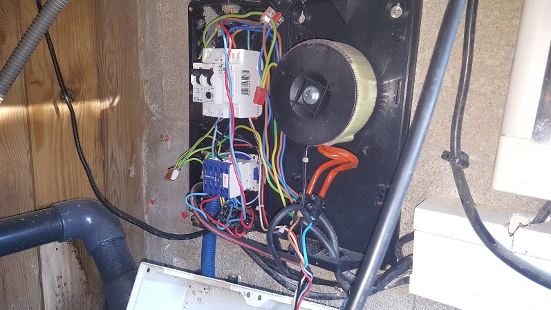

Hello à tous
Notre piscine a été rénovée, et lorsque le pisciniste a refait les branchements, (il a rajouté l'alimentation de la lumière led multicouleur), il a du débrancher l'asservissement du contacteur sec du regulateur ph.
Du coup, le regulateur Ph reste en mode pause (alors que ca marchait avant lui), car même s'il a la tension, il ne régule que lorsqu'il détecte que la pompe piscine marche.
Après maintes recherches, j'ai démonté le boitier électrique , et j'ai découvert les deux cables bleu et marron, qui partent de la sortie du régulateur Isipool ph L3, qui sert à détecter le fonctionnement de la pompe.
Bien sur...le pisiciniste ne revient que le 23 aout (en vacances), et il m'a vaguement expliquée quequechose au téléphone, je n'ai rien compris....
Je sais bricoler un peu, pas de souci, mais là j'avoue être un peu perdue avec tous ces cables.
Où branchement ces deux cables pour que le Ph puisse commencer à réguler ? La pompe semble brancher sur T1/2 et T2/4 si je comprends bien- le cable gris qui part à la pompe est celui qui arrive par le haut.
***Please Help****
merci beaucoup
Murielle (région lyonnaise)
