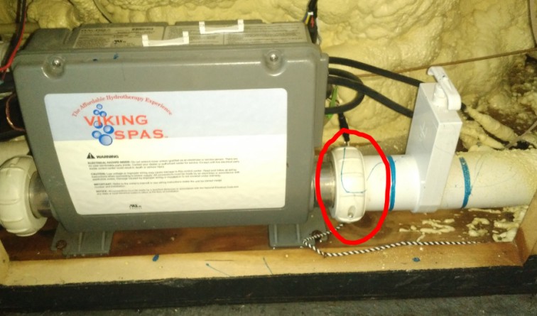

J'ai une fuite au niveau d'un joint, juste entre le boitier principal et une valve. Je vous mets quelques images du problème.
Je ne sais pas trop comment réparer ca... On m'a conseillé (boutique de spa) de couper où c'est collé (en bleu) et poser un autre bout. Mais si je coupe, il restera une partie à l'intérieur, et je ne pourrai pas insérrer le nouveau morceau.
Je suis découragé!!
Merci d'avance de votre aide, ou des pistes de solutions!

Il vous faut une bague de serrage qui se sépare en deux, ainsi que le joint.

Mon seul problème, est comment défaire ce qui est déjà installé! Dois-je couper, décoller? Si je coupe, à quel endroit exactement?

Je n'ai peut-être pas bien compris le problème. La fuite est bien au niveau du joint entre le réchauffeur (Inox) et le tuyau (plastique blanc) ? Si oui, je ne vois pas pourquoi tu couperais le tuyau. Comme la bague se sépare en deux tu peux le mettre autour du réchauffeur et le visser sur l'embout avec le pas de vis mâle.
Autrement, la fuite vient de quel endroit, exactement ?

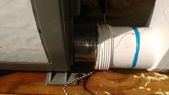

J'ai l'impression que c'est le joint d'étanchéité en caoutchouc qui semble très magané et grugé :
Mais pour remplacer ce joint, je dois défaire quelle partie?
Re: Fuite dans un joint
par Simon
Dim 17 Sep 2017 à 19:44
Il suffit normalement de tirer un peu sur les deux cotés pour écarter les deux pièces de quelques millimètres, afin de retirer et remplacer le joint. Sinon, tu peux dévisser la bague à l'autre extrémité du réchauffeur, enlever les vis que fixent le boîtier au sol, et retirer le boîtier complètement. Comme ça tu pourras accéder facilement aux deux joints, car celui de l'autre coté risque d'être en mauvais état aussi.

Ah, super!!
Je n'avais pas remarqué que le joint d'étanchéité était seulement en sert entre les 2 parties!
Ca va être plus simple que je pensais!
Un gros merci, je n'aurai besoin que je changer le joint, ca va me couter moins cher que je pensais!
