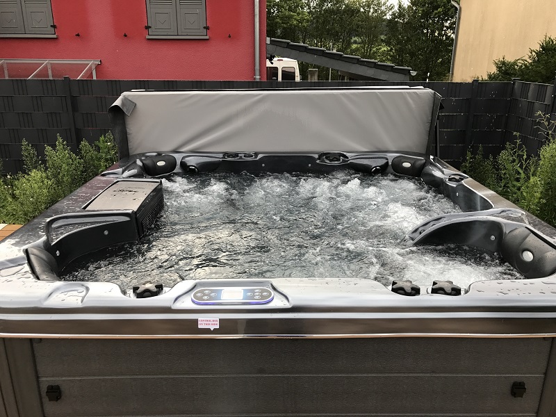

Il y a 5 jours on m'a livrée mon nouveau Jakuzzi de chez Fonteyn Spas modèle Sunny en Pearl Shadow.
Quand les messieurs de chez Fonteyn sont passé pour installer le SPA, ils l'ont remplis d'eau, et ils ont mis une pastille de chez Aquafinesse du Chlor dans un diffuseur qui nage dans le SPA. Ils ont aussi rajouter le water care de chez Aquafinesse en me disant de rajouter 320ml chaque semaine pour une valeur de 1600litres.

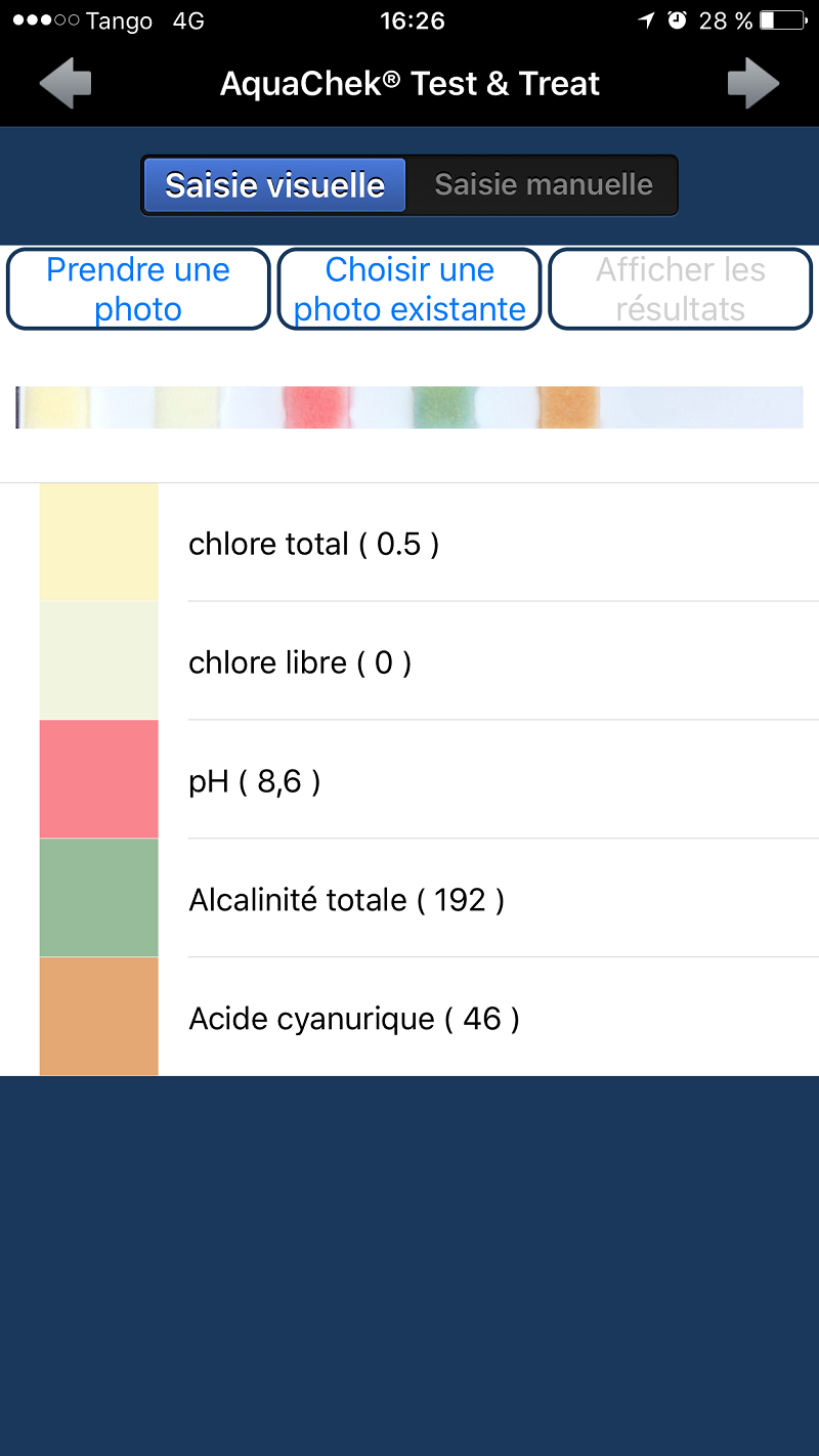

Maintenant par contre j'ai un soucis, j'ai donc aussi acheter des languettes pour tester le PH, et quand j'ai fait ceci j'ai vu qu'il a une valeur de 8,6 (mesurer avec l'appli de Aquacheck, car je suis daltonien, donc cette appli m'aide beaucoup hehe)

Le résultat dans l'appli
La languette
Le Fonteyn Spas - Sunny en Pearl Shadow

Ton alcalinité est élevé elle doit être entre 90 et 120.
Pour baisser une alcalinité il va falloir baisser le PH qui est extrêmement élevé dans ton cas.
A mon avis, tu n'a pas mis assez de PH-. Par exemple avec de l'OCEDIS il faut 15g pour descendre de 0.2 unité pour un spa de 1000L.
Tu dois faire descendre ton PH de 1 unité donc il va falloir beaucoup plus que 2 cuillères pour rattraper le PH de ton eau. En faisant descendre ce PH tu va naturellement descendre l'alcalinité.

tu dois faire descendre ton PH de 1 , donc si la notice dit 15g pour 1000L pour descendre de 0,2 , il faut faire le calcul avec ton volume
il te faut disons environ 23g pour 1600L pour 0.2 : donc a multiplier par 5 soit a la louche 115g
si tu dispose de la dosette a laquelle je pense (gradué jusque 50) , il t'en faut un peu plus de 2
