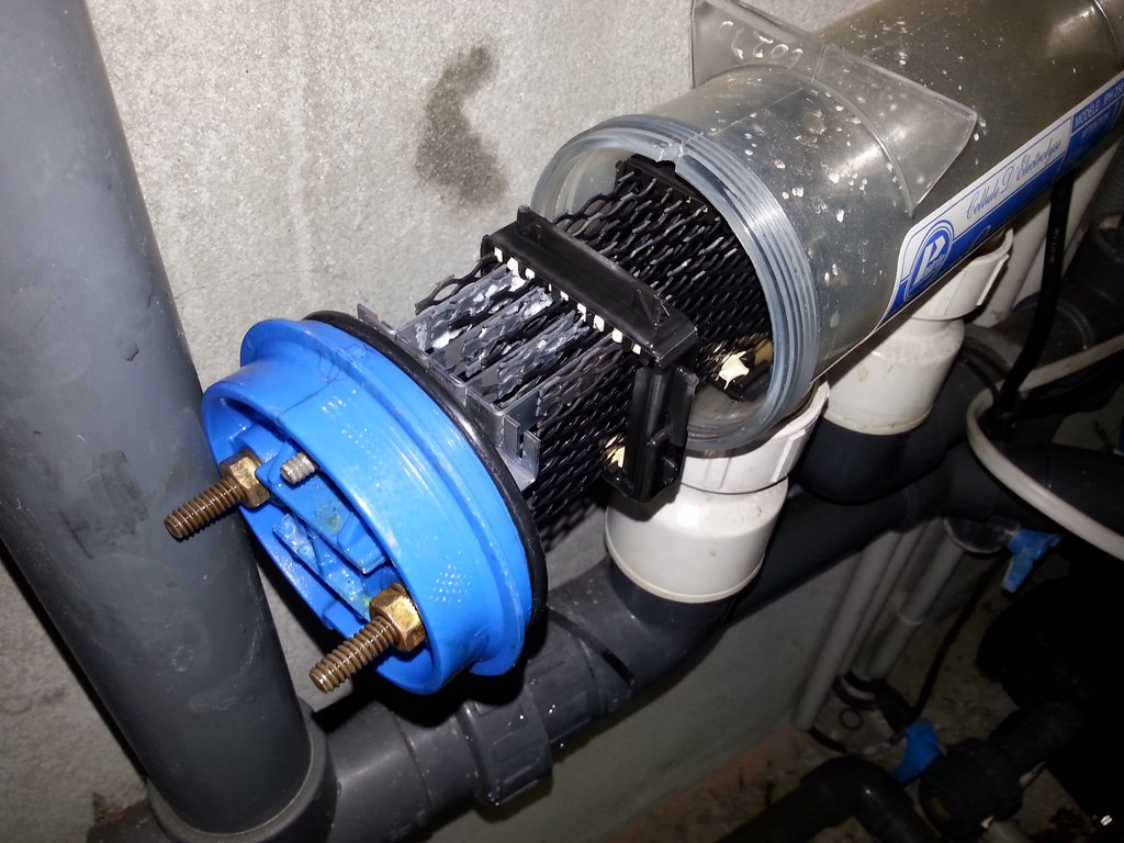

En remontant, je me rends compte qu'il y a une pâte en plastique qui entoure les plaques qui est cassé. En fait, c'est cassé que sur un coté. Ça a pas l'air grave, je continue a remonter.
Tout a l'air bien, je remets le courant général (pas confiance avec le boitier dans le local de piscine car il ne coupe pas le courant du chauffeur d'eau par exemple). Je remets la libre circulation de l'eau et je lance le moteur.

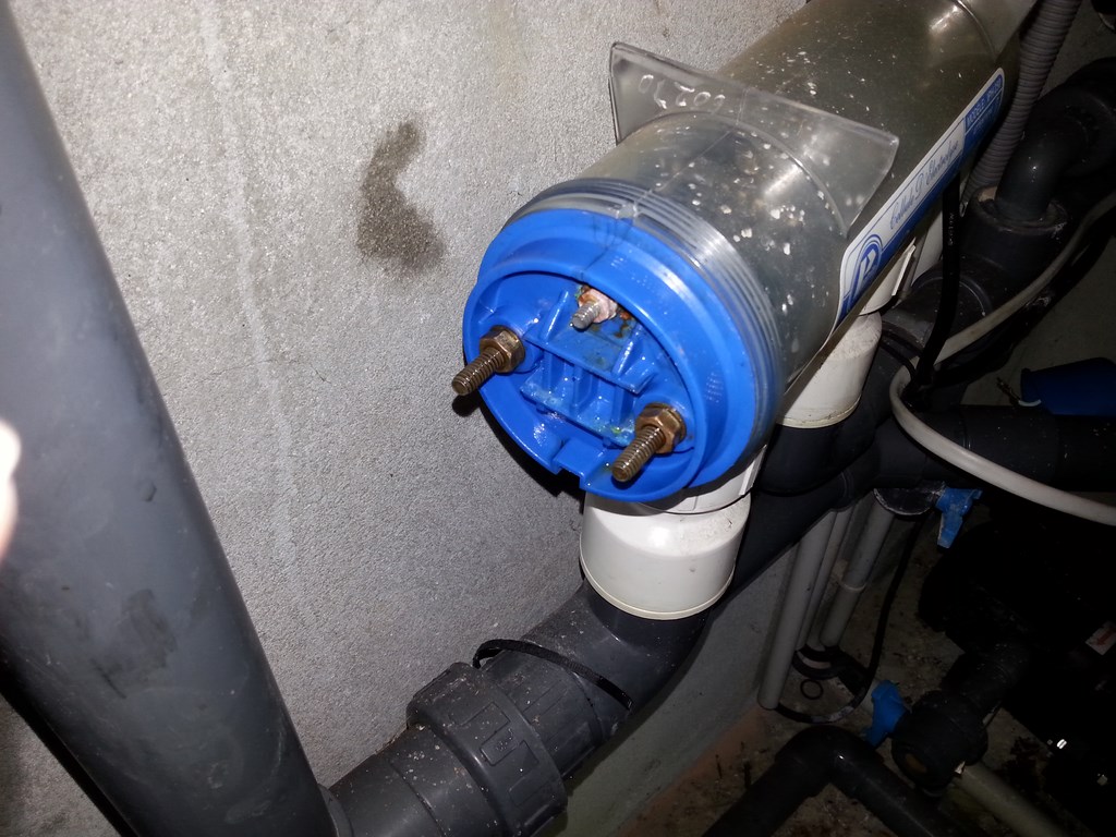

Au bout de quelques secondes, ça fuit au niveau de la cellule, a la base du "bouchon bleue".
Je coupe tout, recoupe la circu d'eau, le compteur électrique général. Comme j'avais mis du WD40 généreusement, je ne savais pas exactement d’où venait la fuite.
En me creusant la tête (aie), je me suis rendu compte qu'en devisant les écrous de gauche et de droite (qu'on ne voit pas sur la photo), j'ai aussi dévissé les écrous qui sont en contact avec la partie bleue (que l'on voit sur la photo).
Content d'avoir trouvé, je remonte, revisse (mais pas totalement a fond), remets les cosses, resserre les écrous, ... remets le compteur électrique ... relance la circulation d'eau ... et 10 secondes plus tard, ça fuit encore :cry:
Je me demande si je peux serrer a fond ou pas. En voulant des fois serrer a fond, j'ai deja cassé des choses (du plexiglas, une vis de réglage de phare de moto, ...).

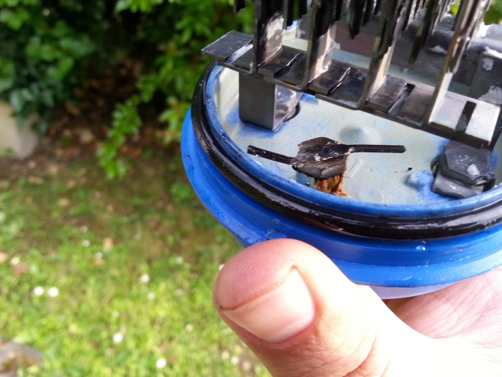

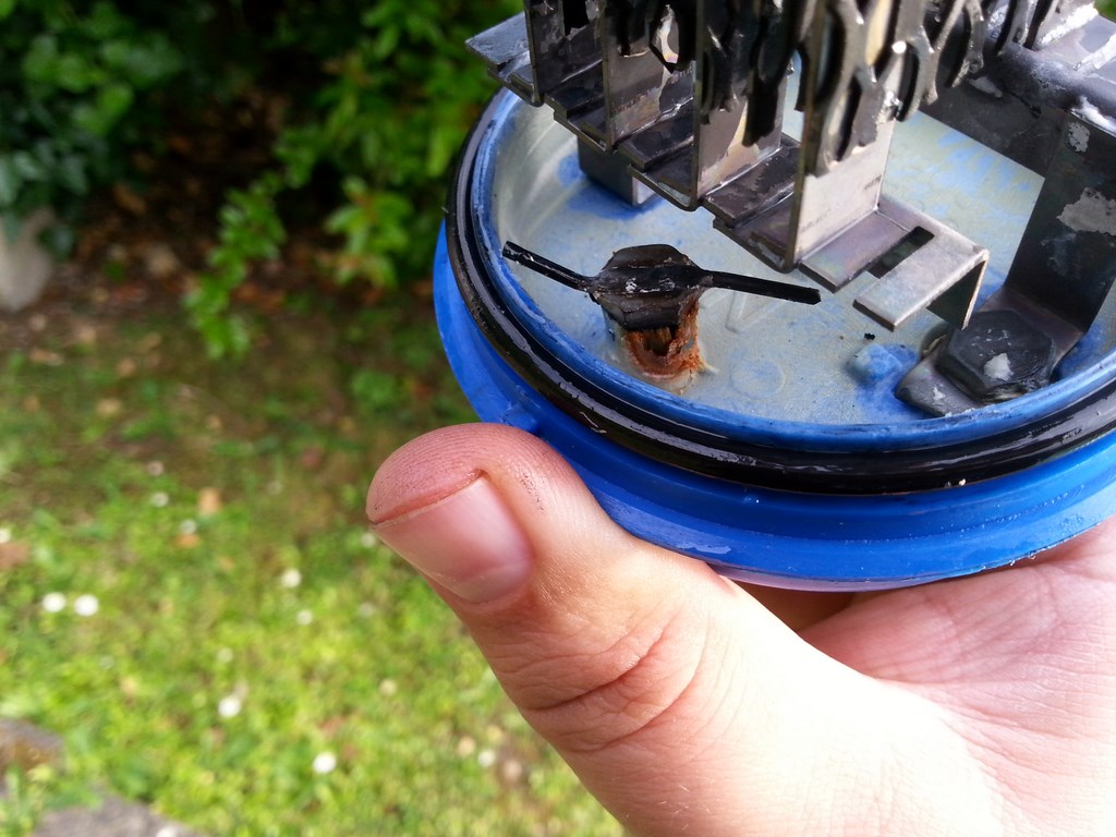

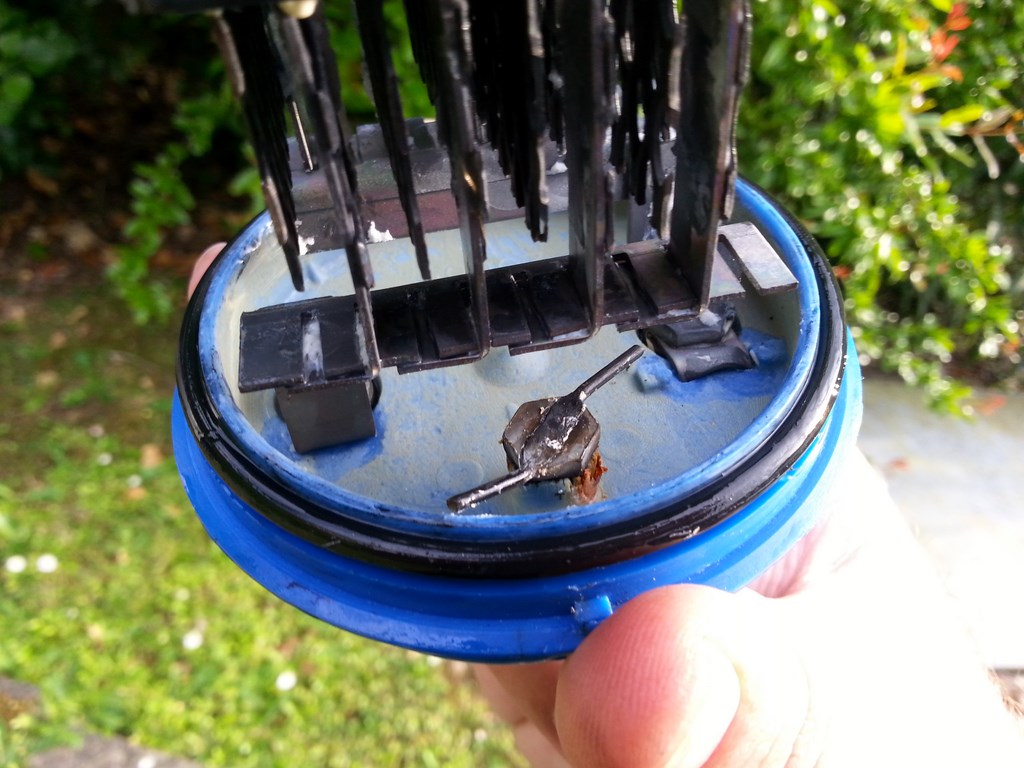

Je crois que j'ai trouvé.
Deja, il y a bien un joint mais pas sur les vis. Il est sur la sorte de support de plaque. Il est allé se baigner dans la solution avec l'acide chlorhydrique :? .
Je l'ai sorti et aspergé a la graisse silicone. Mais le problème n'est pas la :
Je crois que la fuite vient de la. C'est corrodé et en dévissant la vis de l'autre coté, ça a du se détacher.
Je ne sais pas s'il faut changer complétement la cellule mais si c'est le cas, c'est rageant.
Je vais aller voir le pisciniste qui a reprit le magasin qui avait vendu la piscine a ma mère et qui avait coulé (en lui laissant une "ardoise".
Des avis ?
