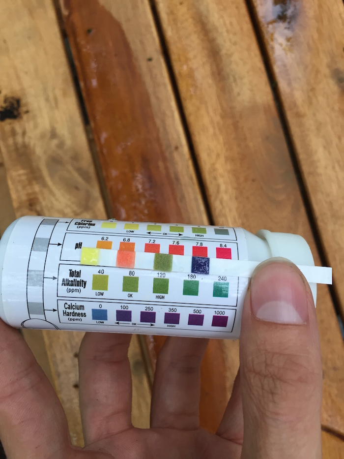

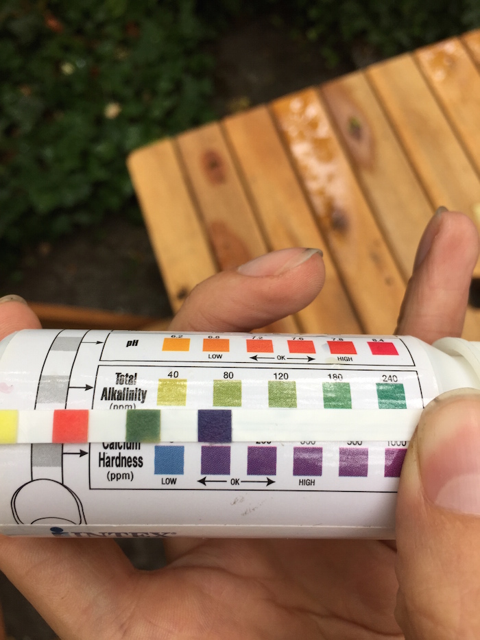

Si ça peux aider .
Testeur 15 secondes après avoir été trempé :
Testeur quelques minutes après avoir été trempé :

ta poudre blanche est effectivement du calcaire. qui a précipité sous la forme de cette poudre.
l'avantage c'est qu'il n'est plus dissous dans l'eau et donc n'ira pas détériorer l'hydraulique. par contre c'est pas trés esthétique.
je pense que la solution est la filtration , le probleme c'est que sur ce genre de spa la filtration n'est pas terrible.
tu peux toujours essayer de siphonner la couche du fond avec un tuyau
