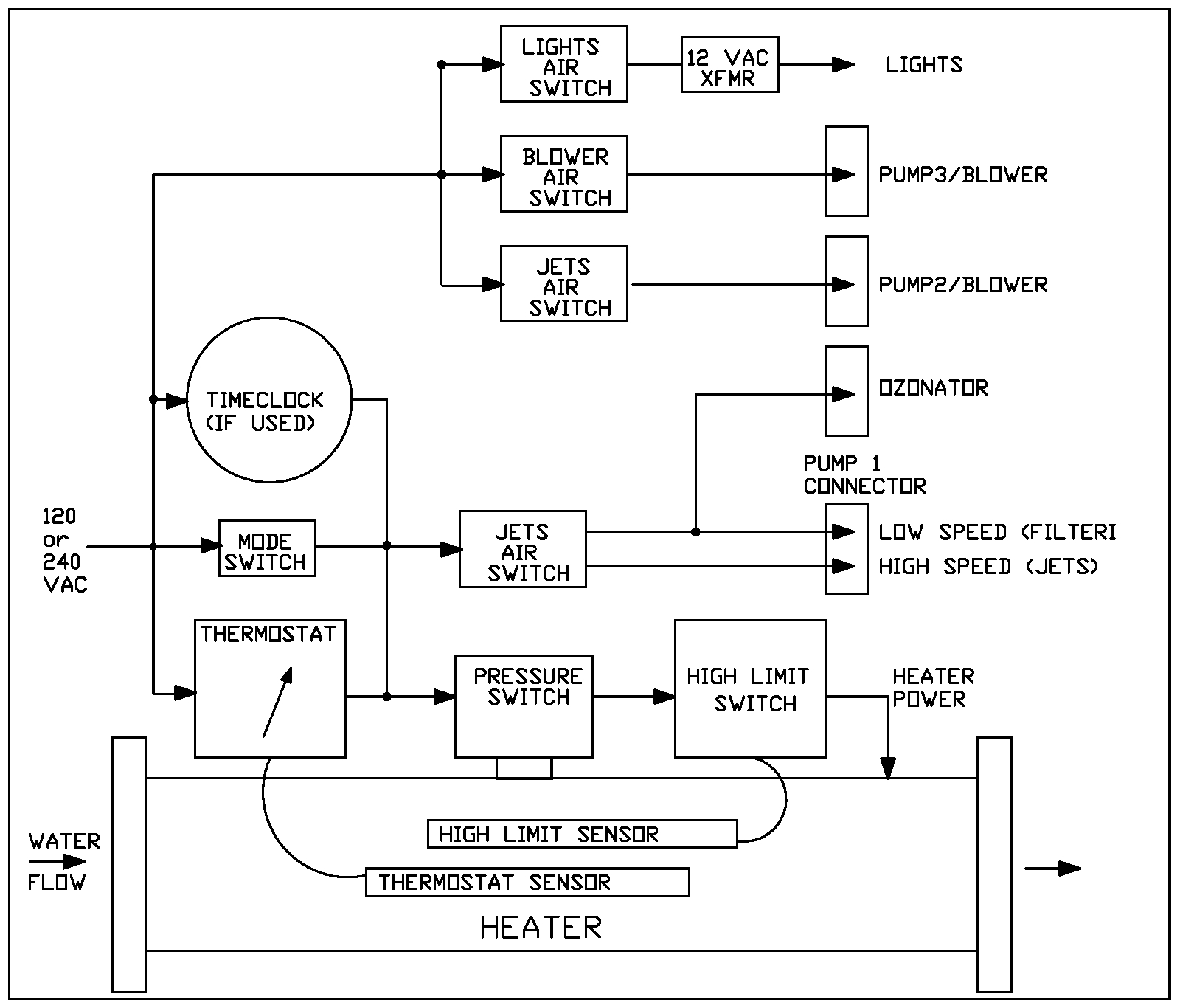

Donc ton rechauffeur chauffe bien avec la pompe de circulation mais il ne regule plus a la temperature choisi mais uniquement sur le defaut securite hoh c est ça ?
je crois qu il n y a qu une sonde de temperature qui fait hi limit et temp probe c est celle fixée sur le rechauffeur
c est bien celle la que tu as changéé ?

essai ça :
met ton spa hors tension
essai de debrancher les 2 fiches de ta sonde met un peu de bombe a contact et rebranche tout
attention aux detrompeurs sur les fiches
sur la platine juste au dessus des fils du rechauffeur(en bas a gauche) il y a 2 relais 1 transparent et 1 plus gros noir tapotte legerement 3 ou 4 fois dessus avec le manche d un tournevis
remet ton spa sous tension
