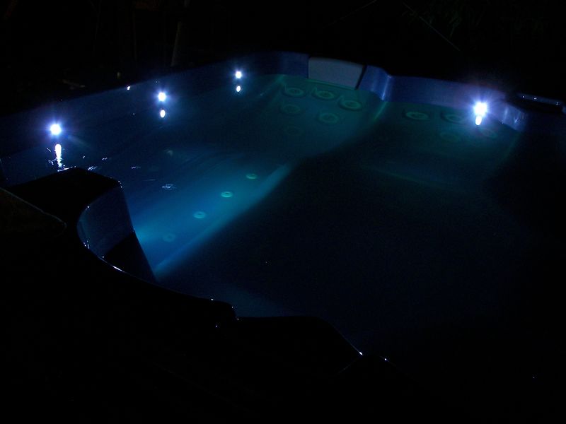

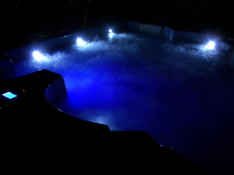

Pour les bricoleurs,
J'ai installé des mini spots de ce type en ligne d'eau ( en inox 10 piéces)
Un foret , un mastic colle étanche,une dérivation électrique du spot fond de coque.
50 roros et ça jete.

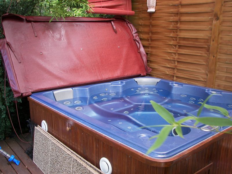

par philou78
Mer 01 Sep 2010 à 21:19
Bonsoir superxav,
Sur un autre post tu ne semble pas très satisfait de ton acquisition.
Mais comme je suis un mec sympa je t'envoie quelques clichés de mes modifs.
En plein jours il se presente comme ça:
A noter que la flotte est du mois d'avril et que je ne teste plus mon eau ( ozonateur 24/24 ) un peu de chlore de temps en temps.
La nuit sa donne ça:
Et sans bulles ça:
