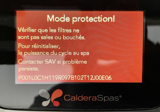

Depuis quelques temps, notre spa caldera Tahitian affiche un code erreur « vérifier que les filtres ne sont pas sales ou bouchés ».
J’avais contacté mon revendeur dès le premier message, il m’avait alors recommandé de changer le filtre. Le filtre étant changé, le message est de retour et impossible de faire repartir le spa.
Pour l’instant silence radio de mon revendeur.
Avez-vous déjà eu ce problème ? Le spa a fêté ses deux ans en mai dernier, j’avoue être très inquiet de la qualité du produit et du sav…

A priori c'est un problème avec ton circuit de filtration. Quand est apparu message? Après un remplissage ? Si tel est le cas, il est possible que de l'air soit présent dans le circuit ce qui empêche la pompe de filtration de fournir un débit suffisant. Elle cavité peut être. Fait une purge du circuit afin d'éliminer l'air emprisonné.
Si la pompe se filtration ne fonctionne pas testé la avec une alimentation 220v en direct tu verra si cela vient du moteur ou de l'alimentation délivrée par la carte électronique.

Pour la purge d'air je doute que cela soit indiqué dans le manuel.
Je te conseille procédure suivante:
Retiré le filtre, plonge ton tuyau d'arrosage au fond de ton s'immerger directement dans le tuyau. Allumes à fond l'arrivée de ton tuyau d'arrosage dans certain cas ça peut suffire à échapper l'air. Si cela n'est pas suffisant :
Pompe de circulation en fonctionnement, devisses légèrement et tout doucement la bague de serrage au niveau du refoulement de ta pompe (la sortie du haut) afin de laisser s'échapper l'air, si ta pompe dispose de vis de drainage sur le corps de pompe tu peux faire la même procédure sans avoir à dévisser le refoulement. Dès que l'air s'est échapper revisses le raccord ou la vis de drainage. Il est important cependant que ta pompe de filtration soit en fonctionnement pour effectuer ces opérations. N'hésites pas à redémarrer le spa en courant et ralllumant l'alimentation pour forcer la mise en route de la pompe ça fonctionne généralement pour la plupart des marques. Il est cependant possible que le système garde en mémoire l'alerte dans ce cas il faudra faire un reset du système.

j'ai déjà eu ce cas.
Après vérification de tous les parametres que le spa demande de vérifier (et Sylvain )
une sonde était défectueuse.

J’ai eu un retour de mon revendeur, ils vont changer une pièce électronique, je n’ai pas plus de détails ! J’espère que ça va le faire !
