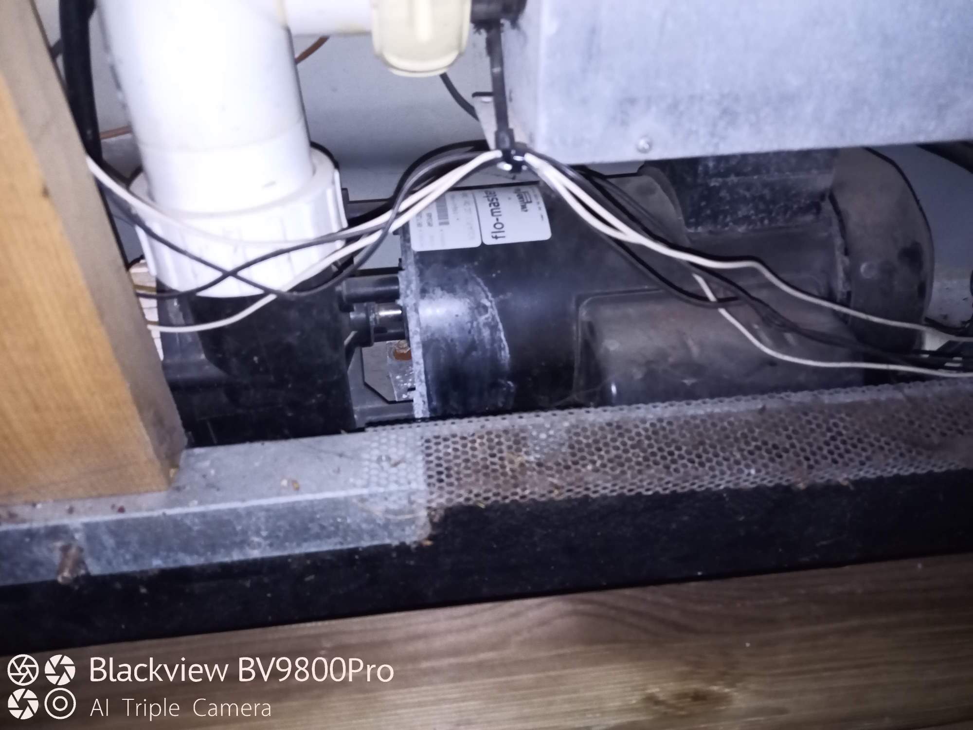

bonjour en regardant les pompes de mon spa, je constate sur la pompe n°1 des traces blanches je dirais d'oxydations. c'est peut être un signe d'usure ce qui ne serait pas déconnant car c'est la pompe qui fonctionne le plus. quel est votre avis à t'elle besoin d'une révision ? remplacement de joints ou roulements ?
merci pour vos avis

bonjour effectivement les traces blanches sont certainement dues à un suintement au niveau du joint mécanique entre entre la partie fixe du bâti de pompe et l'arbre du moteur. le blanc c'est certainement de l'eau qui c'est évaporée par la chaleur du moteur pour laisser des traces de calcaire ou autres produits de traitement.
Un bon nettoyage au vinaigre blanc suivi d'un bon séchage pour voir si la micro fuite est toujours présente.
