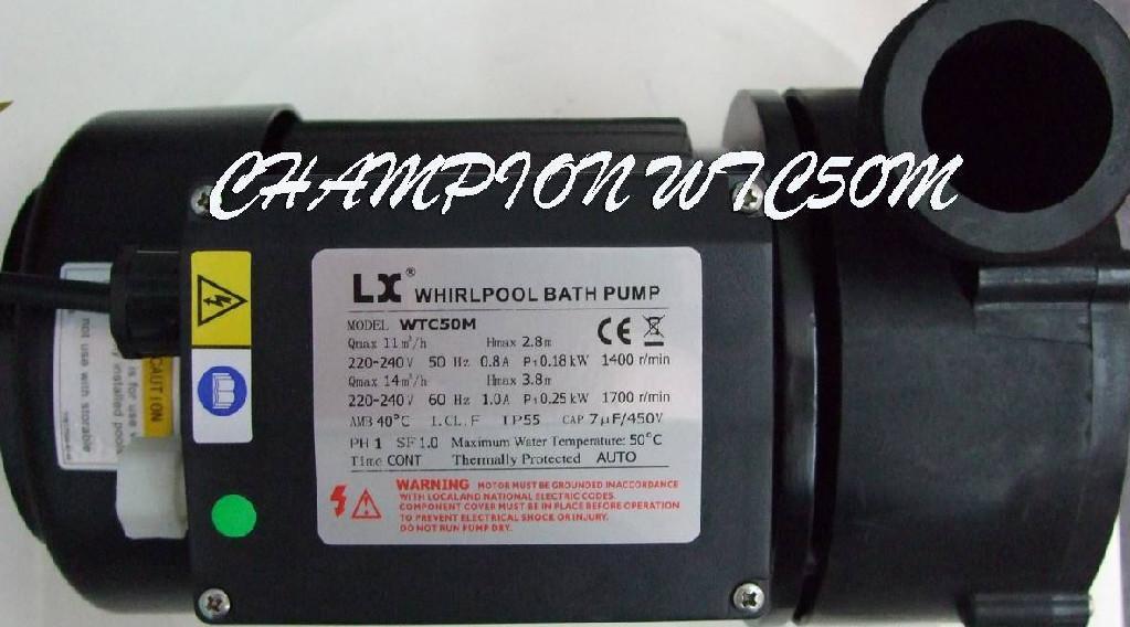

Voici la pompe en question, quelqu'un qui n'y connait rien pourrait croire que c'est une pompe de remplacement convenable, mais en faisant une simple recherche sur google voici ce que l'on trouve :
http://www.china-direct-buy.com/v/4/product_detail/7070783/Whirlpool_Spa_hot_tub_bath_Pump_WTC50M.html
Faites en votre opinion :roll:
La pompe installée dans mon spa

Si tu zoom un peu sur la pompe du site chinois tu y remarqueras un éléments important.
Celle ci fonctionne en 50 ou 60Hz ce qui est pas mal.
Par contre la tienne est prévue exclusivement sur le 60Hz ( à moins que tu ne soit au Canada ) utiliser une pompe à une autre fréquence d'utilisation peut entrainer une usure prématurée.
Et d'autre part il on fait les fonds de tiroirs elle date de Novembre 2006.
Philou

Pour la fréquence il n'y a pas de problèmes, je suis au canada. Et pour la date elle doit fonctionner en système US donc elle daterait de juin 2011. Cette pompe est très convenable et fait le travail.
Là ou j'ai un problème, c'est sur le fait qu'elle consomme 4-5 fois plus d'électricité et que je ne pourrai pas trouver de pièces si j'ai a la réparer lorsque la garantie du manufacturier sera terminée. J'ai acheté un spa haut de gamme fabriqué avec des pièces de qualité. Donc je m'attend a ce qu'il soit réparer avec les memes pièces lorsqu'il est encore garantie.
