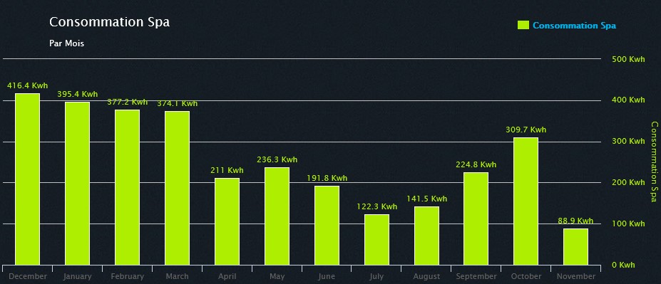

voici la conso de mon spa mois par mois (novembre en cours ,au 08/11) avril est plus faible car on s'en ai pas servi)

jahislove a écrit:bonjour,
déja je vous conseille de régler votre spa sur 37 et non pas 38.
la raison c'est que c'est la température corporelle , et donc la température idéale pour éviter tout problème de santé. au dessus de 37 c'est déconseillé pour les personnes cardiaque ou enceinte.
ça évite aussi la sensation de fatigue en sortant du spa , comme quand on prends un bain trop chaud
coté consommation , compter 450€/an pour 37 ° toute l'année sauf l'été pour un spa mal isolé
Pourquoi dites vous un spa mal isolé??
Re: Avis avant achat
par jahislove
Dim 08 Nov 2020 à 17:12
parce que c'est le cas du mien , donc avec un spa bien isolé la conso diminue un peu
