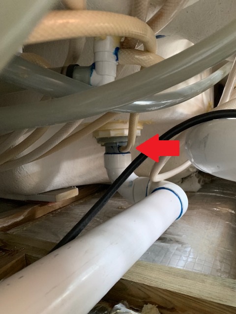

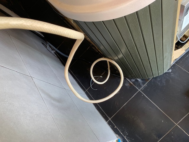

Suite à de petites fuites répétées, j'ai démonté les habillages pour vérifier les pompes et réchauffeur (RAS)
En revanche, un tuyau se raccorde sous vulcano jet (voir photo en PJ). Il semble que les écoulements viennent de là.
Quelqu'un pourrait-il me dire à quoi sert ce tuyau?

normalement c'est l'arrivée d'air , mais pourquoi il passe a l'exterieur du spa?

C'est moi qui l'ai déroulé. Je l'ai replacé et remis des colliers de maintien qui avaient cédés.
J'ai des petites fuites par ce tuyau. Il y a une arrivée d'air sur le jet volcano ?

il y a toujours une arrivée d'air sur tous les jets, c'est l'air injecté dans l'eau qui donne la puissance.
sans air un jet ne donne aucune sensation
en fait il ne s'agit pas d'air sous pression comme on pourrait le croire , mais d'un simple tuyau a l'air libre , l'air se melange a l'eau par effet venturi
normalement l'autre extremité du tuyau doit arriver sur une nourrice placé au dessus de niveau de l'eau

Cela explique donc mon problème
